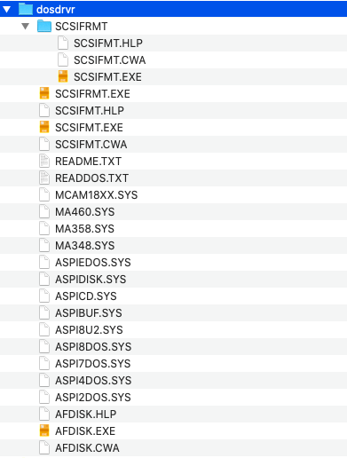

In der Anleitung packt er einfach eine "ASPI8DOS.SYS" mit auf die Diskette. Habe mir das DOS driver Paket für meine adaptec runtergeladen und bekomme aber neben der aspi8dos.sys gleich nen haufen Dateien bzw. steckt alles erstmal in einer exe. Bei denen weiß ich zB nicht ob doch noch andere nötig sind -> Anhang Foto (sitz grad am macbook) Soll man in der CONFIG.SYS -> "DEVICE = A: \ ASPI8DOS.SYS" vllt einfach auf die exe verweisen? Oder steck ich auch nur meine aspi8dos.sys mit rein?
Sorry, das ist schon so lange her, als ich mit SCSI Adaptern rummachte. An sich sollte die SYS-Dateien ausreichen. Die EXE-Dateien sind dann Programme, um die Adapter per Kommandozeile ansprechen zu können, das braucht meiner Erinnerung nach nicht die CONFIG.SYS
