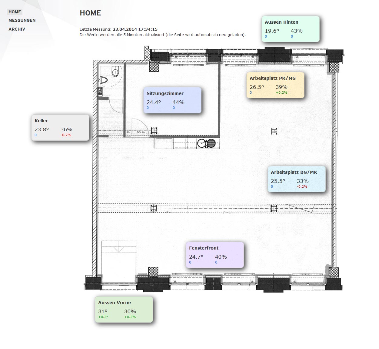

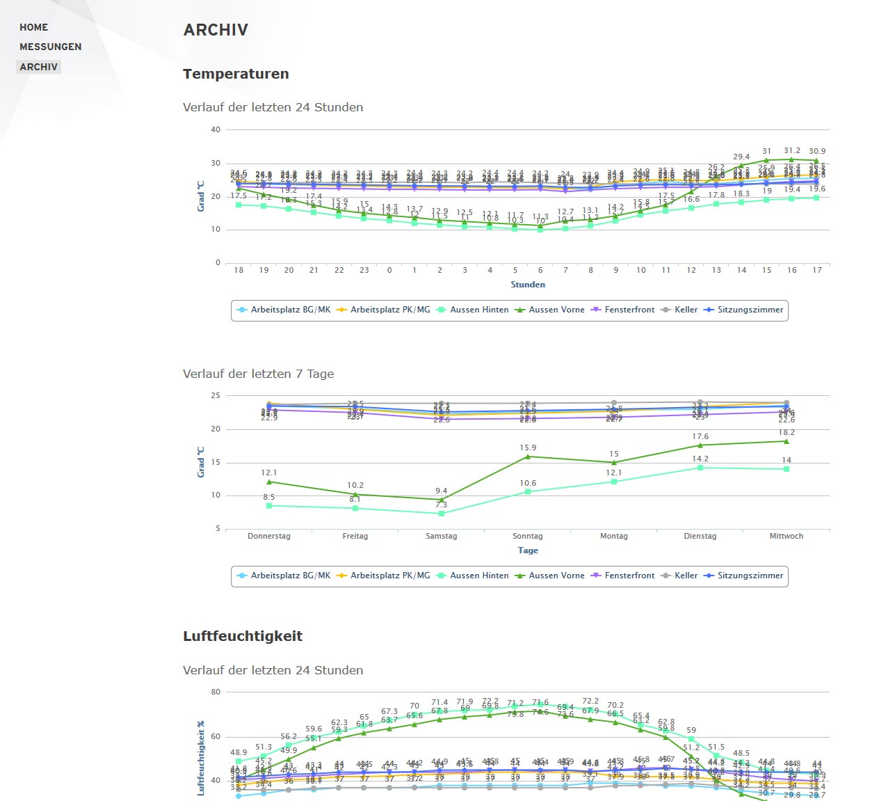

Hier noch 2 Screenshot von der Web Ansicht:
Sieht sehr gut aus! Wie hast du das gemacht :( Auslesen schaff ich wohl, aber so schön darstellen nicht :rolleyes: Gibts für sowas auch Tutorials?
