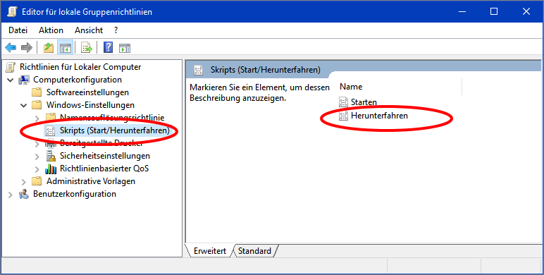

Ich habe dann laut https://www.matthias-staud.de/2019/...oder-an-und-abmeldung-von-windows-ausfuehren/ die EXE Datei im Ordner C:\WINDOWS\System32\GroupPolicy\Machine\Scripts\Shutdown kopiert und bei der Gruppenrichtlinie ausgewählt.
Leider wird aber da meine exe nie ausgeführt.

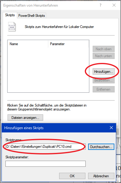

Achtung: Dieser Workarround geht nur mit Windows 7/10 Professional. Bei Windows Home fehlt die Gruppenrichtlinenverwaltung. Quelle: dein Link.
Leg eine Aufgabe an. Trigger ist dann "Beim Herunterfahren".
Reaktionen: Gurkenwasser, Abe81 und Gray_

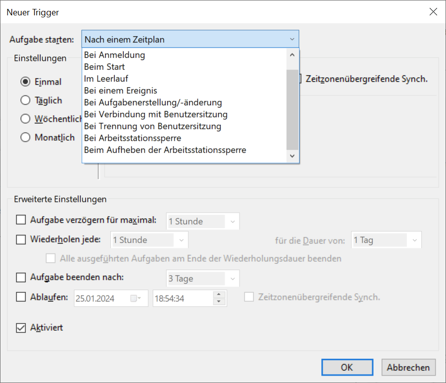

Bei einer Aufgabe kann ich bei Trigger "Beim Herunterfahren" nicht auswählen bzw. welche Aufgabe muss ich da verwenden.

Du mußt das Ganze hier einfügen:
x
Reaktionen: Gray_

Wie ich schon geschrieben habe. gibt es bei der Aufgabenplanung bei Trigger keine Auswahl für "Beim Beenden".
Hier ein Screenshot:
