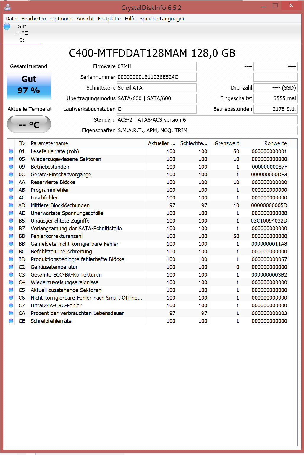

Hab cdi installiert. Er zeigt mir überall 100% an bis auf bei:
Mittlere Blocklöschungen (97%)
Prozent der verbrauchten Lebensdauer (97%)
Was bedeutet das nun genau?

mach doch einfach mal nen screenshot vom cdi

Anbei auch der Screenshot.
