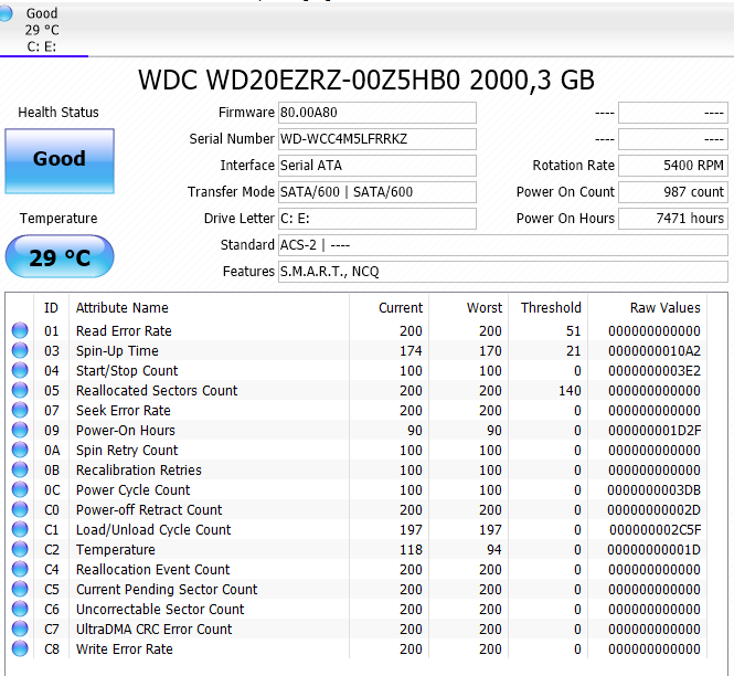

Zeig mal ein Bild von CrystalDiskInfo.

Das was Du da hast laesst es vermuten. Dein CDI bei C7 ist ok, da waere das zu sehen.

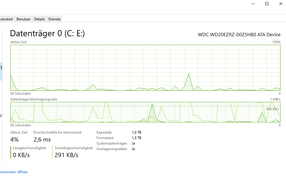

Dann öffne bitte den Taskmanager so daß du die Diagramme für CPU und HDD usw. siehst. Könnte sein, daß die HDD zu 100% beschäftigt ist. Das ist dann KEIN Absturz, sondern nur eine 100%-HDD-Auslastung, die sich wie ein Absturz "anfühlt", weil nichts mehr geht.

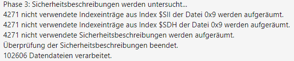

Checkdisk scheint aber auch in Ordnung gewesen zu sein:

Dateisystem auf C: wird überprüft.
Der Typ des Dateisystems ist NTFS.
Eine Datenträgerüberprüfung ist geplant.
Die Datenträgerüberprüfung wird jetzt ausgeführt.
Phase 1: Die Basisdatei-Systemstruktur wird untersucht...
826112 Datensätze verarbeitet.
Dateiüberprüfung beendet.
18811 große Datensätze verarbeitet.
0 ungültige Datensätze verarbeitet.
Phase 2: Die Dateinamenverknüpfung wird untersucht...
80010 Analysedatensätze verarbeitet.
1031322 Indexeinträge verarbeitet.
Indexüberprüfung beendet.
0 nicht indizierte Dateien überprüft.
0 nicht indizierte Dateien wiederhergestellt.
Phase 3: Sicherheitsbeschreibungen werden untersucht...
4271 nicht verwendete Indexeinträge aus Index $SII der Datei 0x9 werden aufgeräumt.
4271 nicht verwendete Indexeinträge aus Index $SDH der Datei 0x9 werden aufgeräumt.
4271 nicht verwendete Sicherheitsbeschreibungen werden aufgeräumt.
Überprüfung der Sicherheitsbeschreibungen beendet.
102606 Datendateien verarbeitet.
CHKDSK überprüft USN-Journal...
34311488 USN-Bytes verarbeitet.
Die Überprüfung von USN-Journal ist abgeschlossen.
Phase 4: Es wird nach fehlerhaften Clustern in Benutzerdateidaten gesucht...
826096 Dateien wurden verarbeitet.
Dateidatenüberprüfung beendet.
Phase 5: Es wird nach fehlerhaften, freien Clustern gesucht...
10062027 freie Cluster verarbeitet.
Verifizierung freien Speicherplatzes ist beendet.
Dateisystem wurde überprüft, keine Probleme festgestellt.
Keine weiteren Aktionen erforderlich.
178551563 KB Speicherplatz auf dem Datenträger insgesamt
136997460 KB in 614751 Dateien
361352 KB in 102607 Indizes
0 KB in fehlerhaften Sektoren
944639 KB vom System benutzt
65536 KB von der Protokolldatei belegt
40248112 KB auf dem Datenträger verfügbar
4096 Bytes in jeder Zuordnungseinheit
44637890 Zuordnungseinheiten auf dem Datenträger insgesamt
10062028 Zuordnungseinheiten auf dem Datenträger verfügbar
Interne Informationen:
00 9b 0c 00 38 f2 0a 00 a3 1e 14 00 00 00 00 00 ....8...........
47 08 00 00 43 30 01 00 00 00 00 00 00 00 00 00 G...C0..........

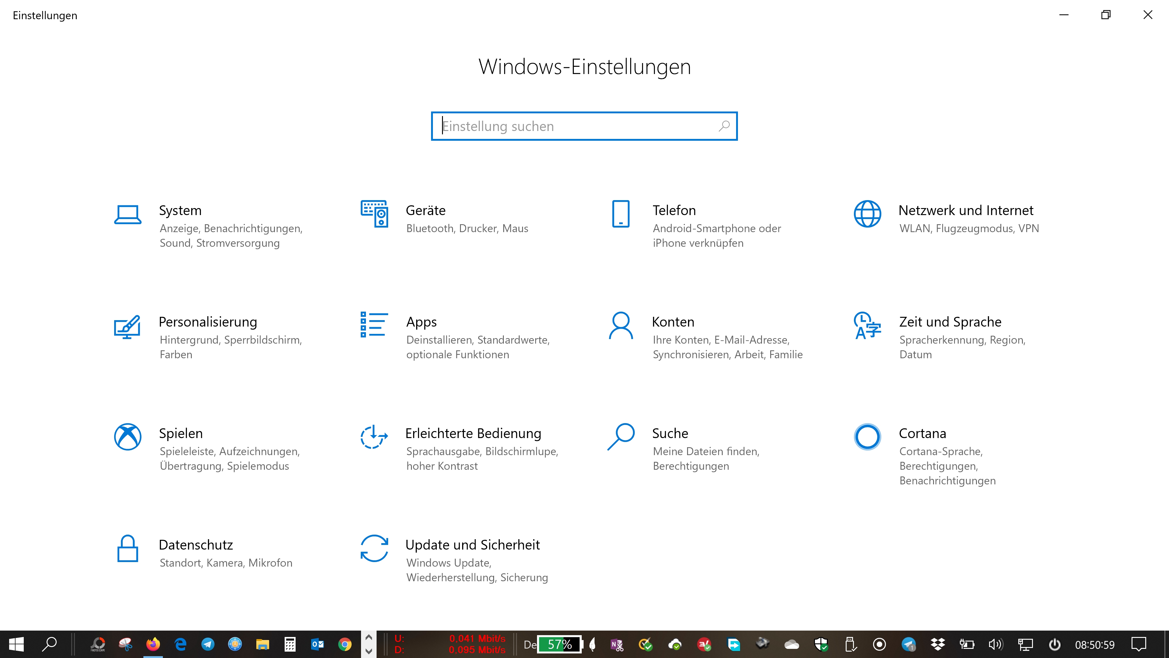

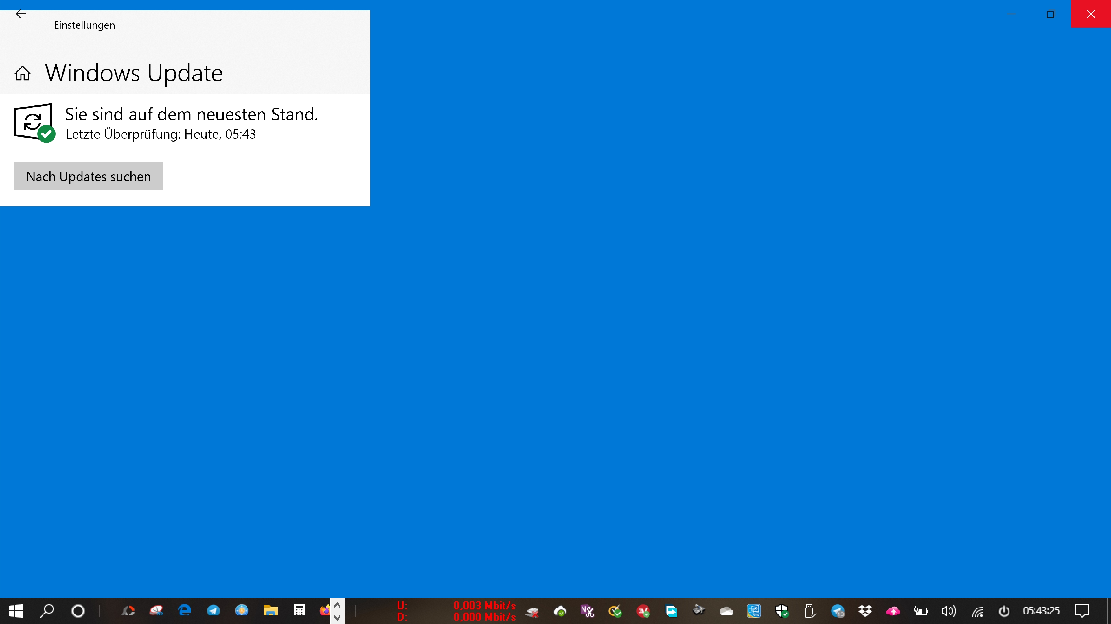

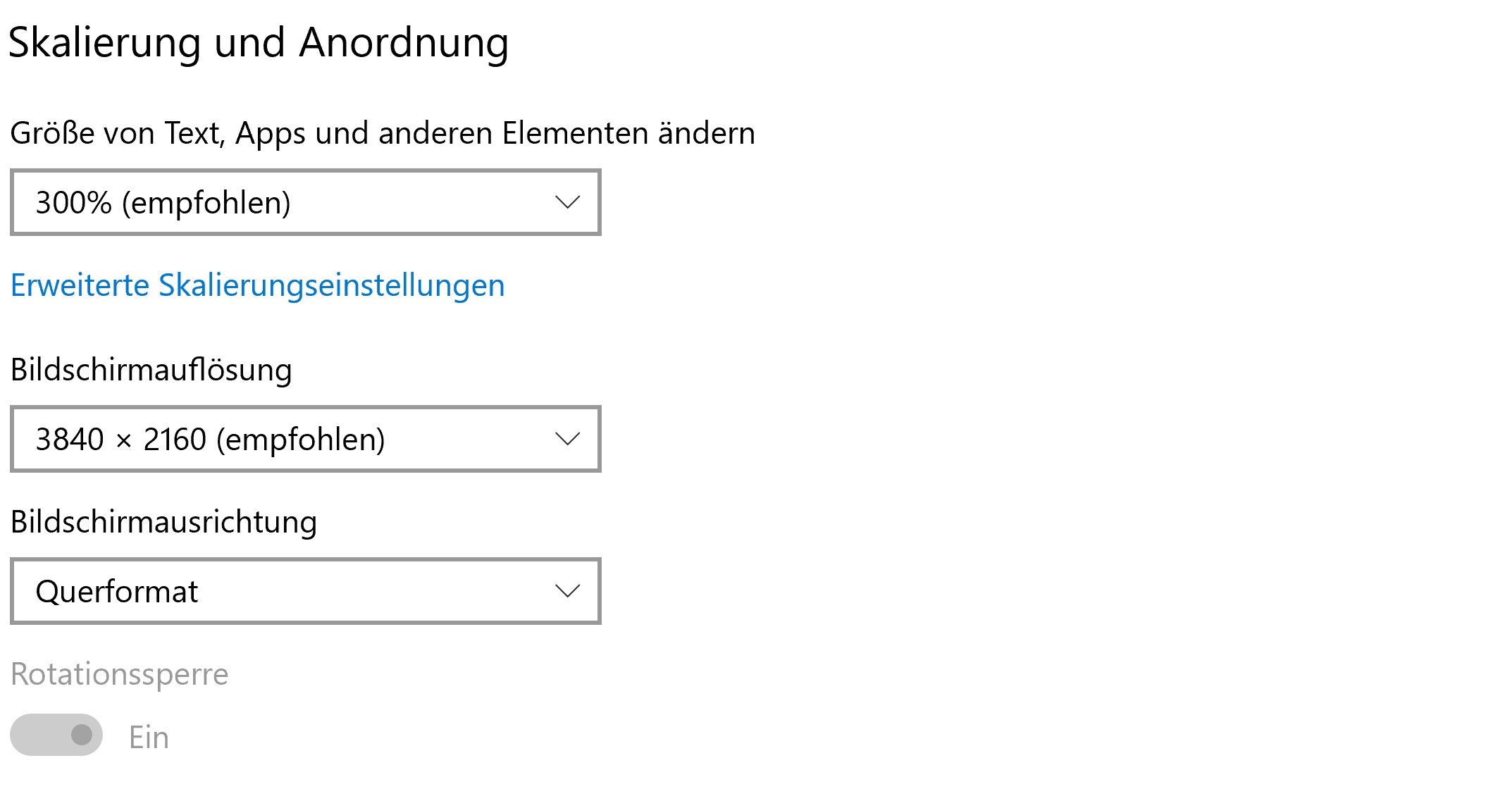

Guten Morgen, ich klinke mich an dieser Stelle ein, da ich die gleiche Problematik hier habe.
Ich weiß nicht wo das Problem liegt, festgestellt habe ich aber folgendes.
Der Datei Explorer haut mir meine Auflösung durcheinander. Siehe Anhang,
Abhilfe schafft nur, den Datei Explorer über den Taskmanager neu zu starten, solange dieser nicht geöffnet wird ist alles kein Problem, sieheFoto" richtig angezeigt", sobald aber der Datei Explorer ins Spiel kommt,kommt das "Bild "Falsche Darstellung" wieder, soweit zu dieser Sache.
