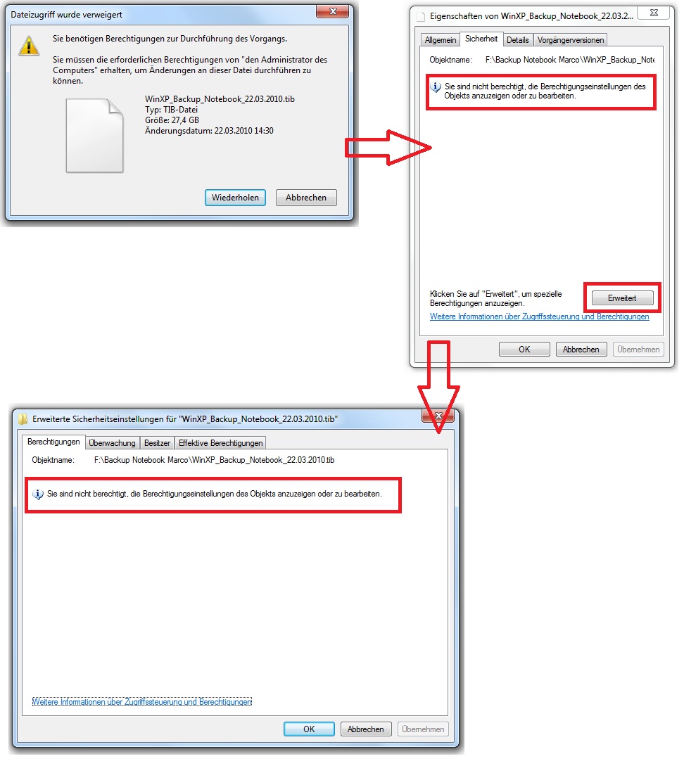

hab ein merkwürdiges Problem. Und zwar kam bei einem Kopiervorgang die Meldung dass der Dateizugriff verweigert wurde, weil keine erforderlichen Berechtigungen vorliegen. Ok, kann ja schonmal vorkommen, also schnell die Berechtigungen ändern wollen, und dann das....
So wie´s aussieht keine Chance die Berechtigungen irgendwie anzupassen. Die sind komplett gesperrt. Und ich bin in meinem Administratoraccount. Gibt es vielleicht eine externe Lösung ( ein Programm? ) oder kann ich anderweitig die Berechtigungen erzwingen?
P.S. Bei anderen Dateien geht es, NUR DIESE EINE DATEI ist irgendwie blockiert!
Danke schonmal für die Hilfe!

Perfekt hat funktioniert. Über Besitzer den Besitz gesichert und dann als Benutzer wieder den Administrator eingetragen. Jetzt geht´s. DANKE
