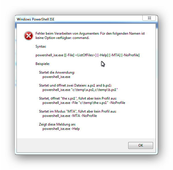

Irgendwie kriege ich die PowerShell nicht als Aufgabe definiert.
Wenn ich die Aufgabe testweise ausführen will, kommt immer nur die Meldung vom Screenshot.
Wie muss ich genau vorgehen?
Auf meinem PC ist PowerShell 4 installiert.
Du versuchst hier die powershell_ise.exe zu benutzen. Das ist die Powershell-Entwicklungsumgebung, das kann nicht klappen. :) So klappts:
