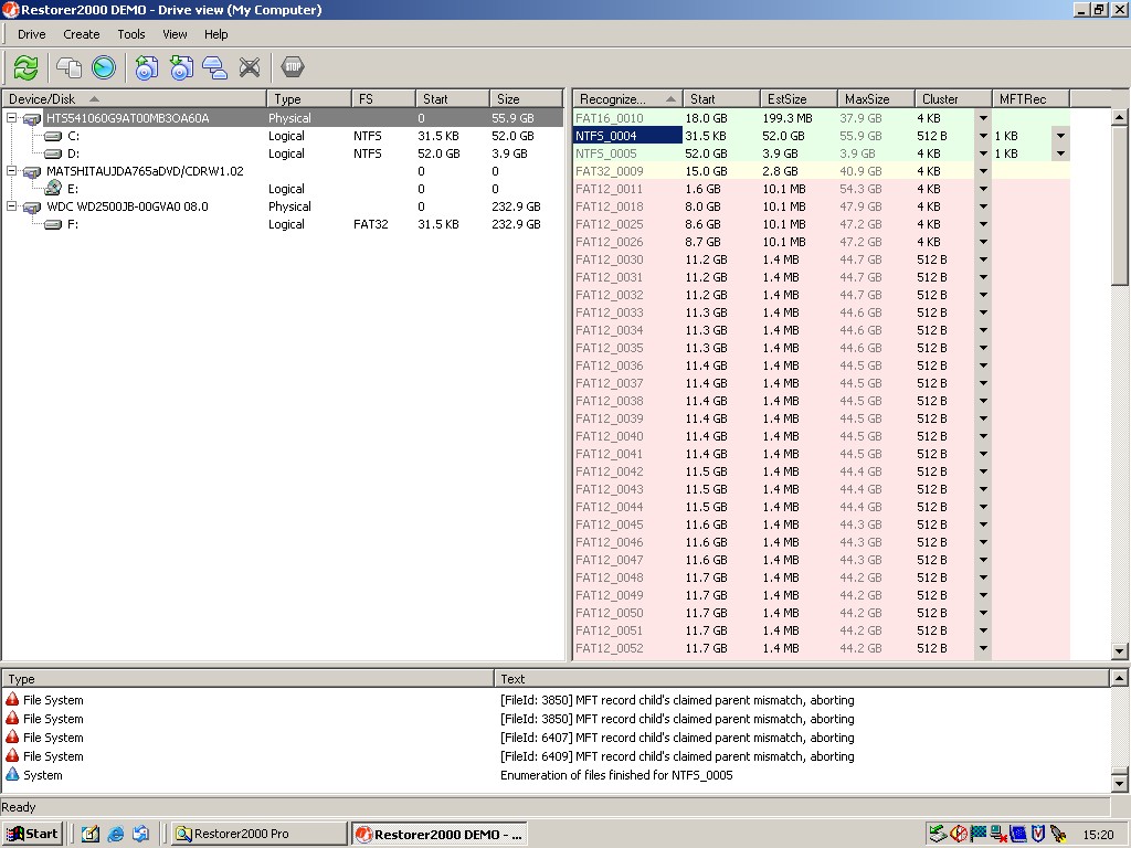

Sektorscan habe ich ausgeführt. Drittes Symbol von links in der Symbolleiste. Daraufhin habe ich die pyhsikalische Festplatte (logische Partitionen C+D) ausgewählt und den Scan gestartet.
Als Ergebniss habe ich dann meine beiden logischen NTFS-Partitionen angezeigt bekommen (und noch einige mehr, siehe Screenshot).
Nach einem Doppelklick auf NTFS_0004 habe ich dann auf der linken Seite des Restorer einen Verzeichnisbaum, so wie beim Windows-Explorer angezeigt bekommen.
Ganz oben steht NTFS_0004, darunter dann die Verzeichnisse "Metafiles" und "Root" und unter "Root" konnte ich dann den Verzeichnisbaum, wie im Windows-Explorer weiter aufklappen, bin auch recht weit gekommen nur mein gelöschter Ordner war nicht mehr zu sehen. Zwar einige andere Ordner, welche mit einem roten Kreuz durchgestrichen waren, doch nicht der gesuchte.
Ich denke mal, das der Restorer diesen dann nicht gefunden hat, oder? - Gibt es vielleicht noch ne andere Möglichkeit, Einstellungen zu verändern oder ein anderes Programm?
