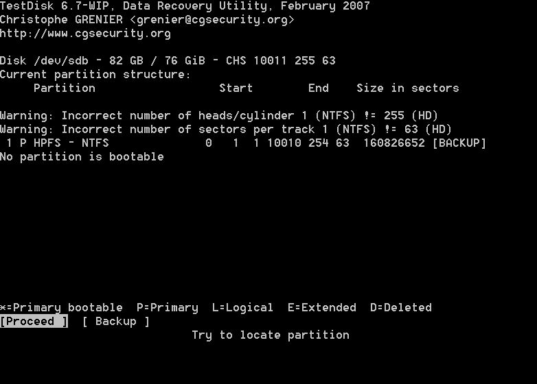

Wenn ich unter Analyse gehen erscheint dann folgendes:
disk / dev/sdb 82 GB / 76GIB CHS 10011 255 63
Warning Incorret number of heads/cylinder 1 (NTFS) != 255 (HD)
Warning Incorret number of sectors per track 1 (NTFS) != 63 (HD)
1 P HPFS - NTFS 0 1 1 10010 254 63 160826652 [BACKUP] so heißt meine Platte
No partition is bootable

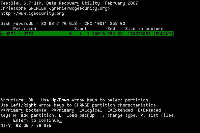

Hier sind schonmal die ersten beiden Screenshots. Ich hatte heute nachmittag auch schon die intensive Suche laufen lassen. Hat einwandrei alles durchsucht, nichts neues gefunden. Ergebnis war das gleich wie bei der normalen Suche, soweit ich sehen kann werden auch alle Dateien von mir gefunden und ich kann auch darauf zugreifen....

Ich kann die Fehlermeldung in der Partitionstabelle nicht zuordnen, da ich keinen Fehler sehe?
Versuche es trotzdem mal zu reparieren.
Wenn es nicht klappen sollte, kannst du die Daten in Testdisk kopieren.
Verdacht kann auch auf Dateisystem gehen, das Testdisk nicht reparieren kann.
Geht jetzt im Moment nur darum den Fehler in der Partitionstabelle zu reparieren.
* (Stern) ist für primär, aktiv und bootfähig und kannst du mit dem Links oder Rechtspfeil auf der Tastatur setzen. Wenn du von der nicht bootest, setze die auf P für nur primär.
Siehst du ganz links bei der Partition.
Bestätige mit Enter.
Gehe auf [Write].
Bestätige dort mit Enter, y und Ok.
Beende Testdisk und starte den Computer neu.
