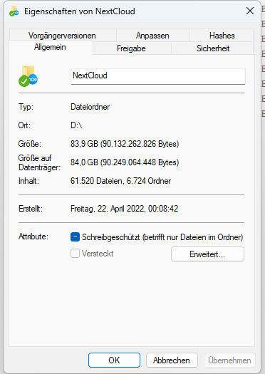

Tipp: Schau mal im OneDrive-Ordner, wie viel Platz der belegt über die Eigenschaften.
Beispiel für NextCloud bei mir:
Man sieht, die Größe und Größe auf Datenträger sind ziemlich gleich groß, weil ich alles lokal habe. Ich wette ein WLAN-Kabel drauf, dass das bei dir da nicht so ist.
Es gibt kein Grund, warum für das "normale" Kopieren von Dateien irgendwo temporäre Dateien abgelegt werden sollten.

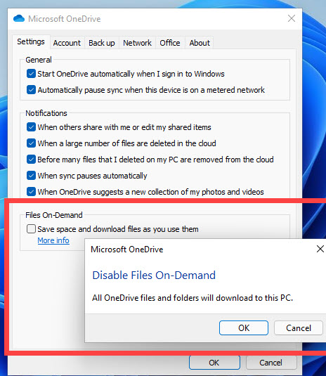

Ich gehe davon aus, dass hier das Problem liegt:
Kann mich aber auch irren, aber dann frage ich mich, warum dafür temporär Speicher zum Kopieren gebraucht wird.
