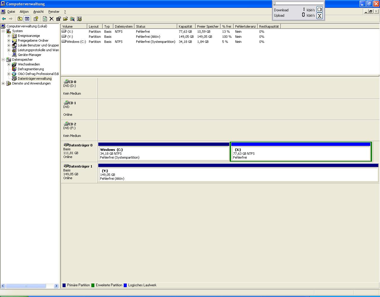

1.) Laufwerksbuchstabe in der Datenträgerverwaltung wieder vergeben (siehe Bild 1)

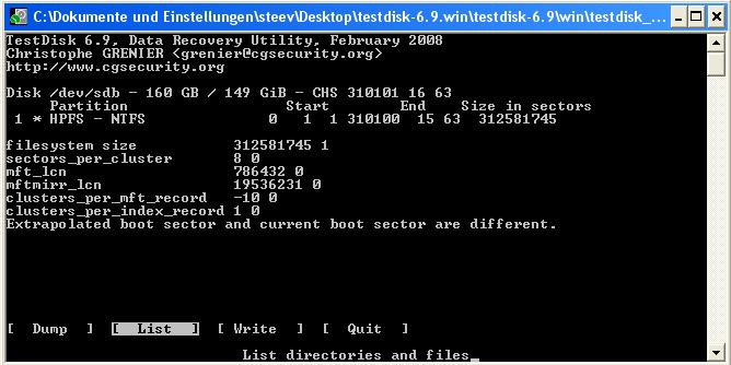

2.) TestDisk 6.9 heruntergeladen und Search - ohne Erfolg - und danach Deep Search - auch ohne Erfolg - ausgeführt. Nur Structure: Ok wird angezeigt (siehe Bild 2)

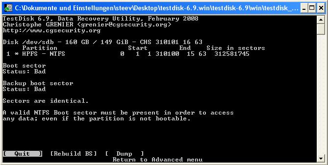

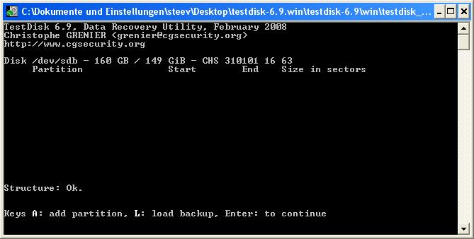

3.) meinen nächsten Schritt kann ich nicht mehr so genau angeben. Wahrscheinlich habe ich (siehe Bilder 3 und 4) eine neue Partitions-Struktur geschrieben.

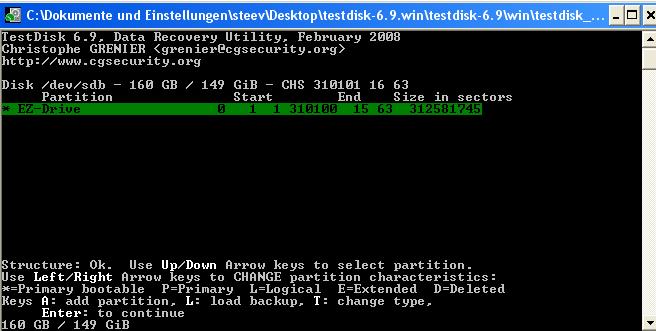

4.) als nächstes bin ich zu "Boot Sector Recovery" gegangen und habe "Rebuild BS" ausgeführt (siehe Bilder 5 und 6). Ich kann meine Dateien sehen und konnte auch schon ein Verzeichnis testweise auf die andere Festplatte übertragen. Jedoch hätte ich gerne die Festplatte wieder so, wie sie vorher war...

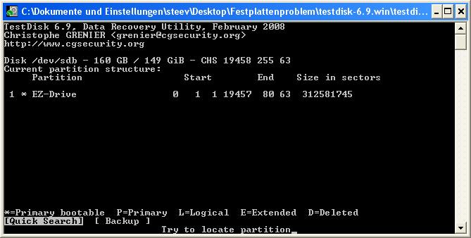

Ich habe die Heads auf 255 geändert und Quick Search ausgeführt. Es kam sofort ein Ergebnis (im Gegensatz zu gestern, da hat es gut 2 Stunden gedauert). Die Screenshots sind dabei. Die Daten lassen sich einwandfrei auflisten. Bin mit q zurück zu hab den Bildschirm jetzt so stehen gelassen.

* (Stern) ist für primär, aktiv und bootfähig und kannst du mit dem Links oder Rechtspfeil auf der Tastatur setzen. Wenn du von der nicht bootest, setze die auf nur P für primär.
Siehst du ganz links bei der Partition.
Bestätige mit Enter.
Gehe auf [Write].
Bestätige dort mit Enter, y und Ok.
Beende Testdisk und starte den Computer neu.
Wenn chkdsk bei Systemstart kommen will, beende chkdsk erstmal.
Geht innerhalb von 10 Sekunden durch beliebigen Tastendruck.
Überprüfe das Ergebnis und teile es mit.
Viele Grüße
Fiona
