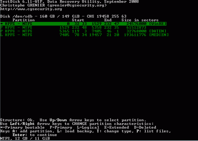

Starte Testdisk bestätige bei dem Log-Datei-Screen mit Enter, wähle deine betroffene Festplatte aus und bestätige mit Enter, bestätige bei Partition Table Typ Intel, bestätige bei Analyse mit Enter und setze mir einen Screenshot.
Das ist das Ergebnis:

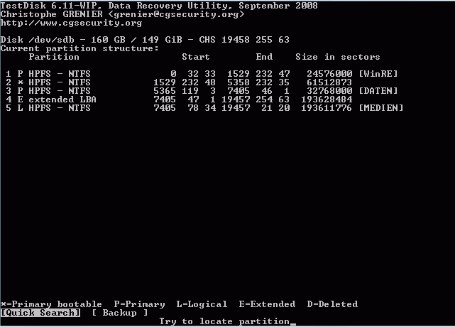

Bestätige auch bei Quick Search mit Enter (wenn nötig wegen Vista-check mit y) und setze mir auch den Screen.
Hier der Screen:

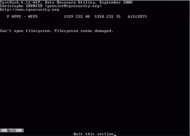

Markiere mal die betroffenen Partitionen und drücke p auf der Tastatur ob deine Daten angezeigt werden oder eine Fehlermeldung.
Leider eine Fehlermeldung (defektes Dateisystem):

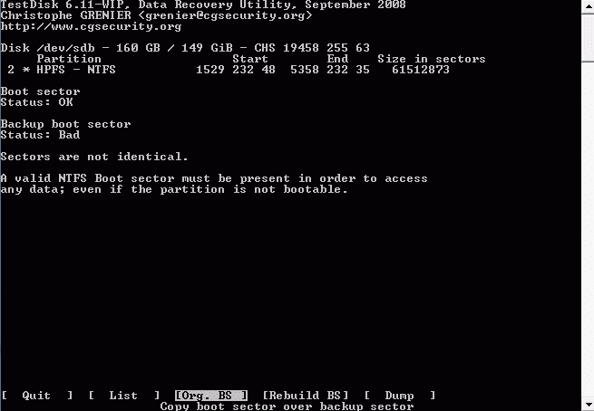

Bestätige bei Boot und gehe auf Rebuild BS.
Folgendes ist zu sehen:
zwischenablage04-gif.111412
Hinterher zeigt Testdisk dir das Ergebnis an.
Wenn Testdisk zu lange sucht (mehr als einige Minuten, teile es mit.
Ich habe hier nach etwa 10 Minuten abgebrochen, da waren ca. 30% der Analyse durch. Diesen Schritt kann ich morgen nochmal wiederholen und durchlaufen lassen, falls das nötig ist.

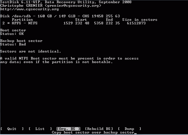

Checke es erst mal gegen, indem du in Testdisk auf das Menü Advanced / Boot auf Repair MFT gehst.
Leider ist diese Auswahl nicht möglich.. Ich habe die gleichen Optionen, wie auch schon oben:
zwischenablage05-gif.111408
Wenn ich allerdings die erste Partition [WINRE] auswähle, wäre ein "write y/n" möglich. Allerdings ist dies die Partition, welche vom Hersteller für die Rücksetzung vorgesehen ist. Das ist ja nicht mein Ziel.. Oder doch?

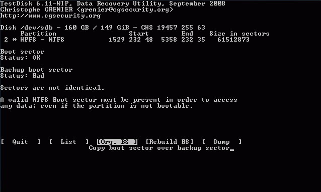

So, nach etwas über einer Stunde suchen, hat Testdisk das "Ergebnis" von "Rebuild BS", wobei es leider wohl nicht gut für mich ausschaut? Oder habe ich was falsch gemacht? Was kann ich jetzt noch tun?
