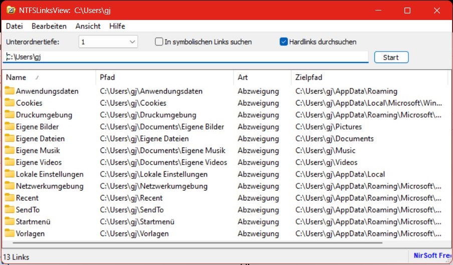

Bei NTFSLinksView zeigt er mir nur verknüpfte Ordner, die Einstellmöglichkeiten Unterordnertiefe, In symb. Links suchen und Hardlinks durchsuchen habe ich alle gegenseitig getestet, ohne Erfolg. Gebe ich im Zielbereich C:\Users\gj\Desktop ein, erfolgt gar keine Anzeige.

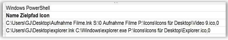

obwohl die Dateiverknüpfungen laut Explorer vorhanden sind

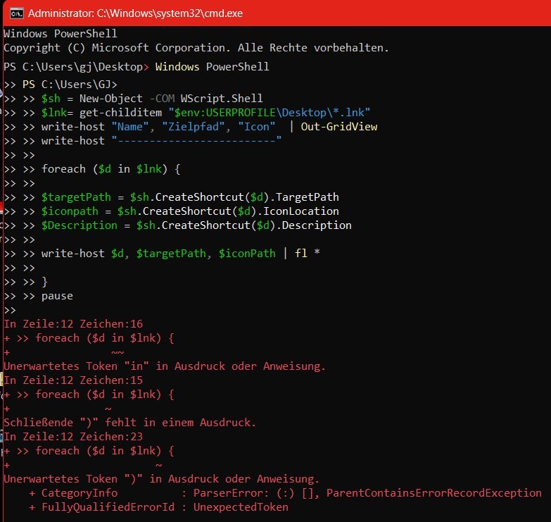

Bei der Powershell hatte ich diesen Eintrag, der mir bei Ausführung jetzt eine Fehlermeldung bringt:

Das eine sind symbolische Links auf Filesystem Ebene.
Die auf dem Desktop nur Verknüpfungen (also nur eine Datei wo das Ziel drin steht).
Ich habe das PS Script mal eben abgetippt - das läuft. Eventuell hat sich irgendein unsichtbares Zeichen eingeschlichen, das da nichts zu suchen hat?
PowerShell:
$sh = New-Object -COM WScript.Shell
$lnk = Get-ChildItem "$env:USERPROFILE\Desktop\*.lnk"
Write-Host "Name", "Zielpfad", "Icon" | Out-GridView
Write-Host "---------------------"
foreach ($d in $lnk)
    $targetPath = $sh.CreateShortCut($d).TargetPath
    $iconPath = $sh.CreateShortCut($d).IconLocation
    $description = $sh.CreateShortCut($d).Description
    Write-Host $d, $targetPath, $iconPath, $description | fl *
Pause

danke, habe Dein Script jetzt ausgeführt, funktioniert einwandfrei, auch bei einem anderen Verknüpfungsordner, perfekt :schluck:
Seltsam, ich habe, wenn überhaupt, das Script nur kopiert, nie geschrieben, wo da der Fehler herkam :confused_alt:

auch wenn das Powerscript inzwischen problemlos funktioniert und mein Problem gelöst hat, interessiert mich die Anwendung mit Nirsoft. Ich erstelle Verknüpfungen ja immer durch ablegen aus der Originaldatei z.B. auf dem Desktop oder einem gewünschten Ordner, genauso legen wohl auch Programme bei der Installation eine Verknüpfung auf dem Desktop an. D.h., wenn ich es richtig verstanden habe, eine symbolische Verknüpfung, in der Verknüpfung steht einfach nur der Pfad zur Originaldatei.
Eine "harte Verknüpfung" legt doch der Normaluser vermutlich gar nicht an, die werden wohl vom System angelegt, oder?
Und als resume, das Nirsoft-Tool kann also symbolische Verknüpfungen gar nicht auslesen?
