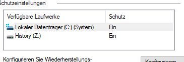

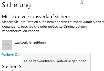

Hallo Leute ich möchte meine Persönliche Daten unter C: mit der Option sichern.
Aber leider geht diese nicht da das Laufwerk C: nicht ausgewählt werden kann.

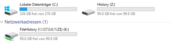

Also habe ich einen Ordner auf einer neuen Partition erstellt und dies als Netzlaufwerk verbunden.
Leider wird es immer noch nicht gefunden.
Wie kann ich das Richtig einrichten?

Ich habe das gerade mal auf meinem Win 10 System ausprobiert. Bei den auszuwählenden Laufwerken wird sowohl C: ausgeblendet (ist ja bereits soweit bekannt) als auch meine zweite intern verbaute SSD. Es muss auf jeden Fall eine externe Platte angeschlossen werden. Nachdem ich das gemacht hatte, konnte ich die Dateiversionssicherung starten, also funktioniert alles wie erwartet.
Das mit dem Netzlaufwerk konnte ich nicht ausprobieren, aber Win 10 scheint in Deinem Fall zu erkennen, dass Du eine von Deinem Rechner stammende Netzfreigabe offensichtlich nicht mounten kannst. Letztlich widerspricht das ja auch dem Grundgedanken dieser Art der Sicherung.

Diese Vorgängerversionen können auch aus Wiederherstellungspunkten stammen. Diese Funktion stellt Windows nämlich schon seit Vista bereit und nutzt sie auch heute noch! Der Dateiversionsverlauf darf nicht auf einem Laufwerk liegen, auf dem sich schon Systemdateien, Sicherungen oder Ordner mit eigenen Dateien befinden. Eine Partition auf dem gleichen Datenträger wie das System oder die eigenen Dateien dürfte deshalb ausscheiden, weil Windows dafür tatsächlich ein physisch getrenntes Laufwerk und nicht nur ein Volume erwartet.
Reaktionen: Faust2011
Seine Laufwerke (Post 5) Netztwerk oder was ist mit Z ? funktioniert auch nicht.?
Oder muss man da nur den Schutz auf AUS stellen.
Er sagt doch, dass Z: eine Partition ist und bestimmt vom Systemlaufwerk abgezwackt wurde. Und das Netzlaufwerk ist diese Partition. Also kann das nicht gehen, weil es keine eigenen physischen Datenträger sind. Ich kann aber mein Laufwerk E:, das eine als internes Laufwerk eingebundene USB Platte ist, als Dateiversionslaufwerk einbinden - so ich das will. Lokale Datenträger sind demnach nicht davon ausgenommen.
