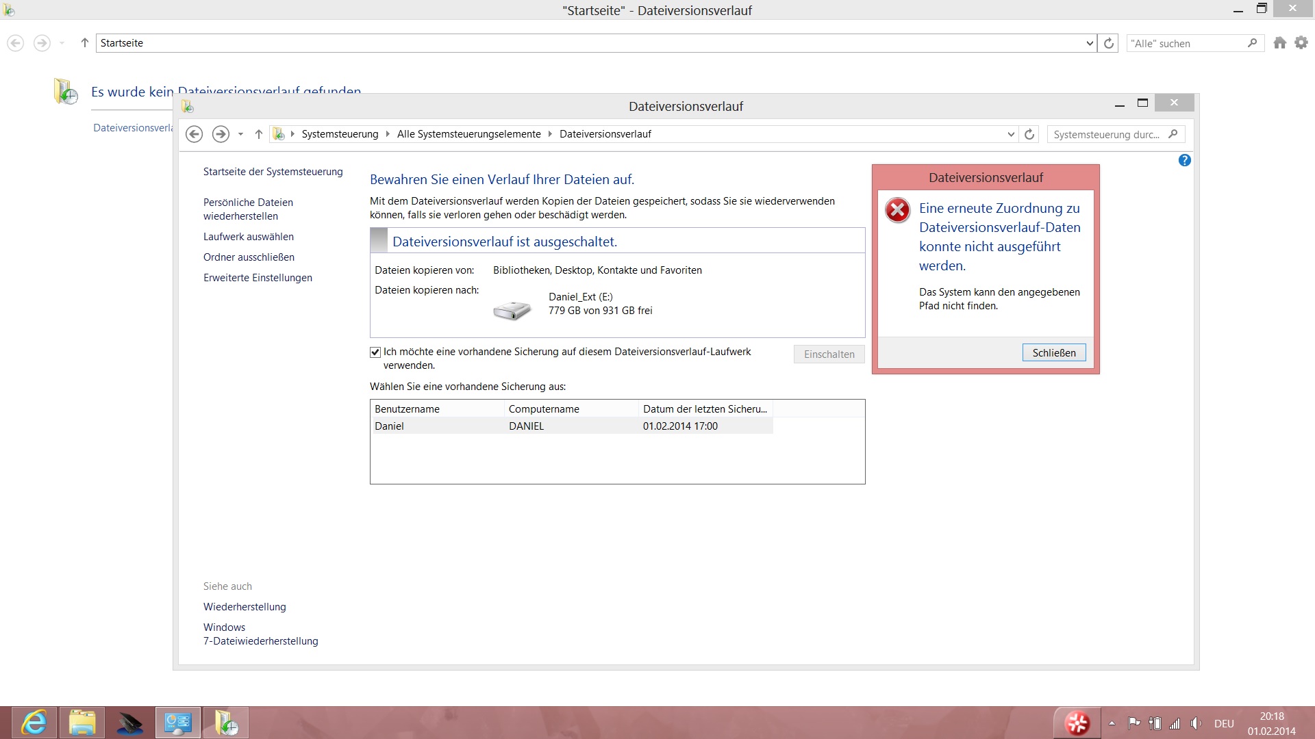

Ich habe meinen Lenovo W530 neu aufgesetzt und wollte nun meine Dateien über den Dateiverionsverlauf wiederherstellen. Leider gibt es ein Problem.
Wenn ich im Menü Dateiversionsverlauf wiederherstellen möchte, kommt folgende Fehlermeldung. (Bild)
Was kann ich machen, um meine alten Daten wieder herzustellen? Wenn ich manuell in die externe Festplatte hineinklicke, sind alle Daten vorhanden. (Leider auch viele alte Daten, welche ich nicht manuell sortieren möchte.)

Das System kann den angegebenen Pfad nicht finden

Problem gelöst.
Habe bei der Externen Festplatte die Datei unter E:\FileHistory\Benutzername\Computername\Configuration "Config 1" geöffnet und mal überflogen. Da habe ich festgestellt, dass <PCName>DANIEL-LENOVO</PCName> der Name DANIEL-LENOVO nicht mit dem Ordnername im Dateisystem übereinstimmte.
Ich habe anschliessend den Ordner E:\FileHistory\Daniel\LENOVO-PC auf den Namen DANIEL-LENOVO geändert, da dieser Name in der Config-Datei steht.
Nun läuft die Wiederherstellung wunderbar.
Mir ist es einfach ein Rätsel, warum die beiden Namen nicht überein stimmten. Naja Hauptsache ich kann meine Daten wiederherstellen.
