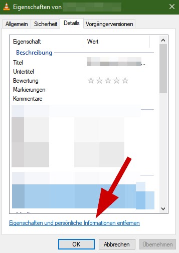

In den Eigenschaften der Datei den Link unten anklicken, um Details zu entfernen:

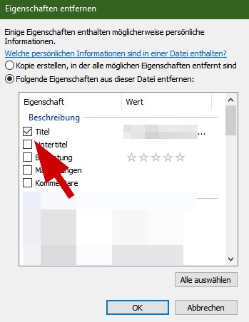

Ich wähle das Detail aus, in diesem Fall den "Titel" und bestätige mit OK:

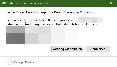

Es erscheint dieser Hinweis, wobei hier exakt mein Rechnername und Benutzername angegeben ist, weswegen diese Fehlermeldung unsinnig erscheint:

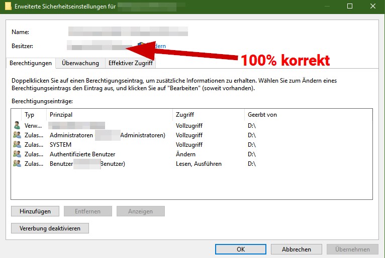

Hier sieht man die Details im Bereich "Sicherheit > Erweitert" der Datei, wo ich auch als Besitzer angegeben bin. Ich habe auf "Ändern" geklickt weil ich dachte, dass ich den Besitz vielleicht erneut übernehmen sollte - aber hier kann ich auch nur exakt denselben Namen angeben - hat rein gar nichts geändert:

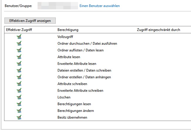

In dem Tab "Effektiver Zugriff" kannst du testen, ob du tatsächlich volle Zugriffsrechte hast.

Den "effektiven Zugriff" habe ich jetzt mal getestet, so sieht das Ergebnis (bei meinem Benutzer) aus:
Also ist doch offenbar alles erlaubt, oder?

Sieht eigentlich alles OK aus.

Habe jetzt mal die Details im Bereich "Sicherheit" vergleichen: Es sind exakt dieselben Einstellungen bei der JPG-Datei wie auch bei der anderen Datei, bei der ich die Details ja nicht verändern kann (es ist eine .MKV-Datei).
