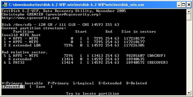

ich habe ein großes Problem:
Scheinbar sind die Daten, die auf der C: Partition meiner Festplatte waren weg.
Habe neue Festplatte eingebaut und Xp instaliert.
Habe dann Analyse mit TestDisk durchgeführt:
Siehe Screenshot
Kann mir jemand anhand dieser Daten sagen, wie ich evntuell meine Daten wiederbekomme?
Die Priorität liegt in der Wiederherstellung der Daten und nicht an der Wiederhestellung der Bootfähigkeit der Partition!
Vielen Dank
Lars

Das deine C:\-Partition doppelt gelistet ist kann auch am Bootsektor liegen das der beschädigt ist.
Bad relative Sektor könnte auf einen Geometriefehler in der Partitionstabelle hinweisen.
Dein Bild ist aber nur die Analyse.
Möchte auch mal sehen was Testdisk an Korrekturen findet.
Bestätige daher bitte auch mal bei Proceed mit Enter und setze mir einen Screenshot (ist gleich nach deinem letzten Bild).
Bestätige dann weiter bis du unten das Menü [Search] siehst und lasse die tiefere Suche laufen.
Setze mir hinterher auch einen Screenshot.
Viele Grüße
Fiona

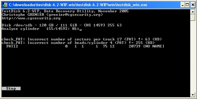

konnte mit EasyRecovery von Ontrack einige Daten wiederherstellen.
Es scheinen jedoch nicht alle Dateien erkannt zu werden.
Während des Analysevorgangs wird eine folgende Fehlermeldung angezeigt (siehe 1. Screenshot)
Vielen Dank
Lars

Ich gehe jetzt davon mal aus, das der zweite Screen nach Proceed ist und der dritte nach der tieferen Suche [Search].
Bestätige es bitte.
Dann wären die Ergebnisse gleich.
Bei deinem ersten Screenshot wird noch eine passende NTFS-Partition als erste angezeigt.
Ist die doppelte und primäre.
Unklar ist warum nach bestätigen bei Proceed auf einmal eine ca. 15 MB große Fat12 Partition erscheint und die vorige NTFS-Partition nicht mehr gefunden wird.
Wenn du irgend was über den Vorfall weißt wie die da hinkommt, dann teile es bitte mit.
Ist die markierte hier;
https://www.computerbase.de/forum/attachments/capture1-jpg.38775/
Drücke da mal p ob dort Daten angezigt werden.
Wenn dort Daten angezigt werden, besteht die Möglichkeit das der Anfang (die ersten 15 MB) deiner vorigen NTFS-Systempartition überschrieben wurden.
Wenn der Anfang einer Partition überschrieben wurde kann man die nicht mehr in Testdisk wiederherstellen.
Dann könntest du nur mal mit Datenrettungssoftware eine Diagnose machen.
Ansonsten wenn nichts überschrieben wurde könntest du die Partition mal manuel eingeben und einen Bootsektorschreibeversuch als Diagnose mal machen ob dann deine Daten angezeigt werden.
Anleitung würde ich dazu setzen.
Teile mal mit was du machen möchtest.
Viele Grüße
Fiona
Habe ich gemacht.
Es werden nur kaputte Dateien angezeigt (siehe Screenshot)
Zu dem Vorfall, der zu dem Crash geführt hat, kann ich nichts sagen.
Angeblich wurde der Rechner immer langsamer. Daraufhin wurde er neu gestartet.
Dies klappte jedoch nicht und er kam nicht über das Bootmenu hinaus. (er kam immer wieder in das Bootmenu zurück, egal welche Option gewählt wurde.)
Daraufhin habe ich mit Xp Cd gebootet.
Es wurden keine alten Versionen erkannt.
Über die Wiederherstellungskonsole habe ich versucht den Bootsektor zu reparieren:
In c: wurde nur Datenmüll angezeigt.
Habe dann
fixmbr, fixboot. (Vielleicht war das falsch?)
ntldr und ntdetect.com kopiert
Beim Booten kam nun Fehlermeldung ntldr is missing.
Danach habe ich dann auf neuer Platte Xp installiert.
Jetzt konnte ich mit ontrack eigentlich alle wichtigen Daten ausser einem
Ordner wiederherstellen.
Dieser Ordner wird nach der Ontrack-Analyse nicht angezeigt.
Mein Ziel jetzt ist es, diesen Ordner wieder zu rekonstruieren. Eine Wiederherstellung der restlichen Daten und des Bootsektors sind nicht erforderlich.
Vielen Dank für Deine Hilfe!
Lars

Sieht so aus das der Anfang deiner vorigen NTFS-Systempartition bi zu 15 MB überschrieben wurde.
Daher ist eine Wiederherstellung der Partition MIT Testdisk leider nicht mehr gegeben.
Auch bedenke das die ersten 15 MB überschrieben sind und auch dein Ordner betroffen sein kann.
