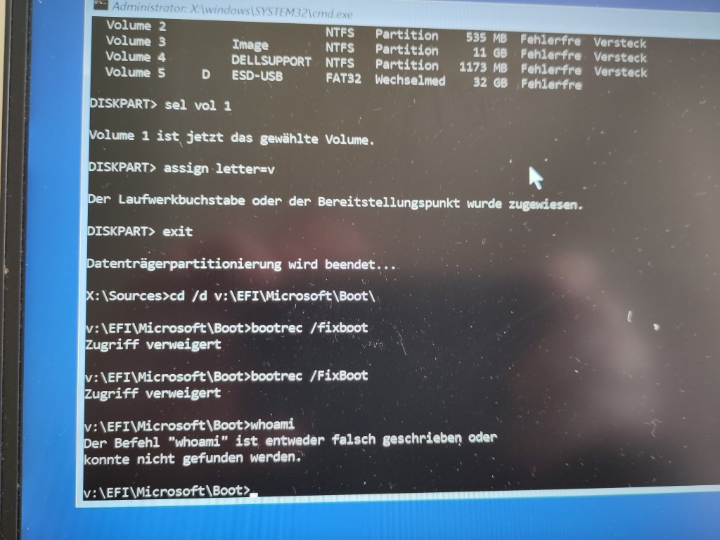

Der Versuch mit Diskpart die BCD Datenbank zu reparieren schlug fehl
Nach meinen Recherchen ist der Grund dieser Fehlermeldung das der BootRec nicht gefunden wurde oder der Benutzer effektiv nicht die notwendigen Rechte hat.
Bitlocker sollte IMO da nicht reinspielen. Bei jedem Start ĂŒber USB Stick muss der Recovery Key eingegeben werden. Andernfalls geht es nicht weiter

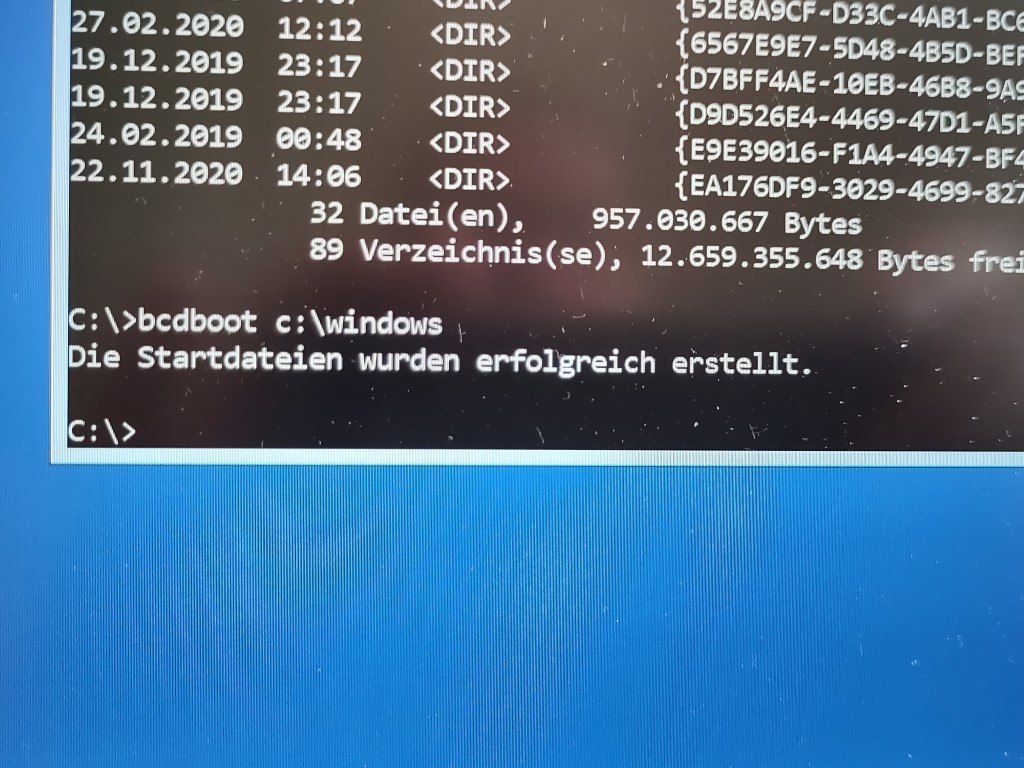

Der Versuch mit "bcdboot" wurde positiv quittiert

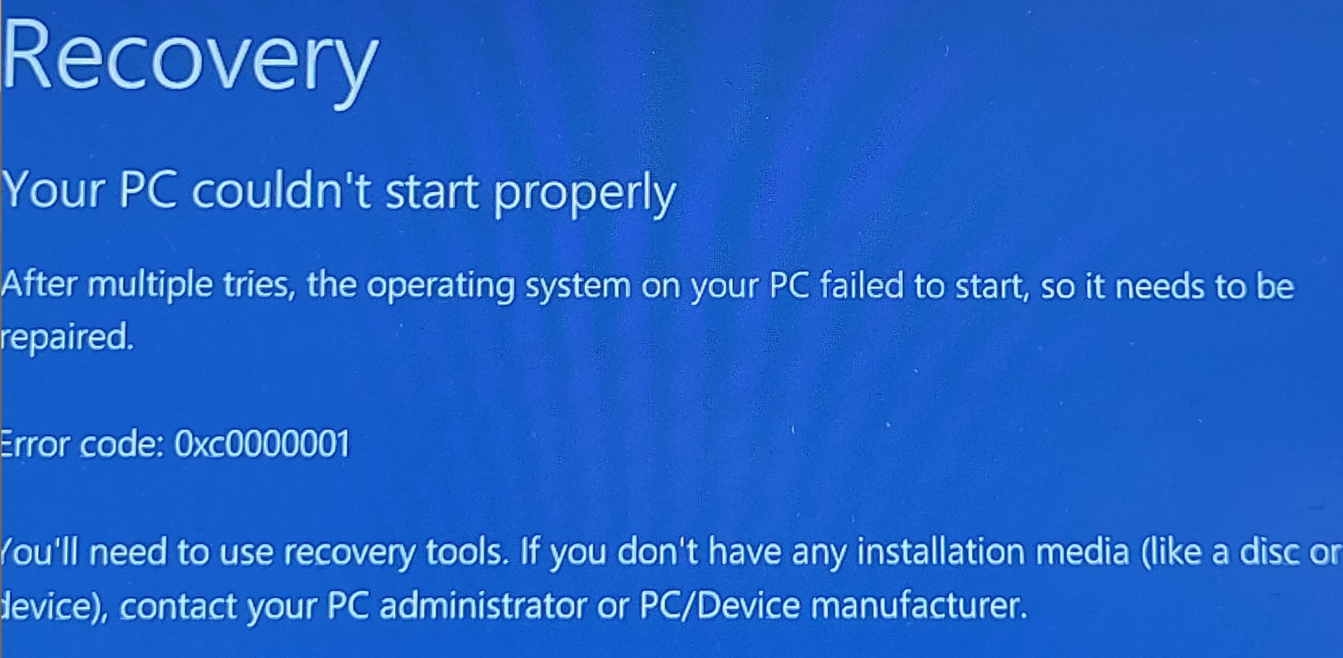

Jedoch klappt der Bootvorgang wieder nicht. Derselbe Fehler as usual:

Die Laufwerksbiuchstaben in dieser Umgebung haben keine Bedeutung. C ist wohl eher die Recovery-Partition von Dell, oder?
