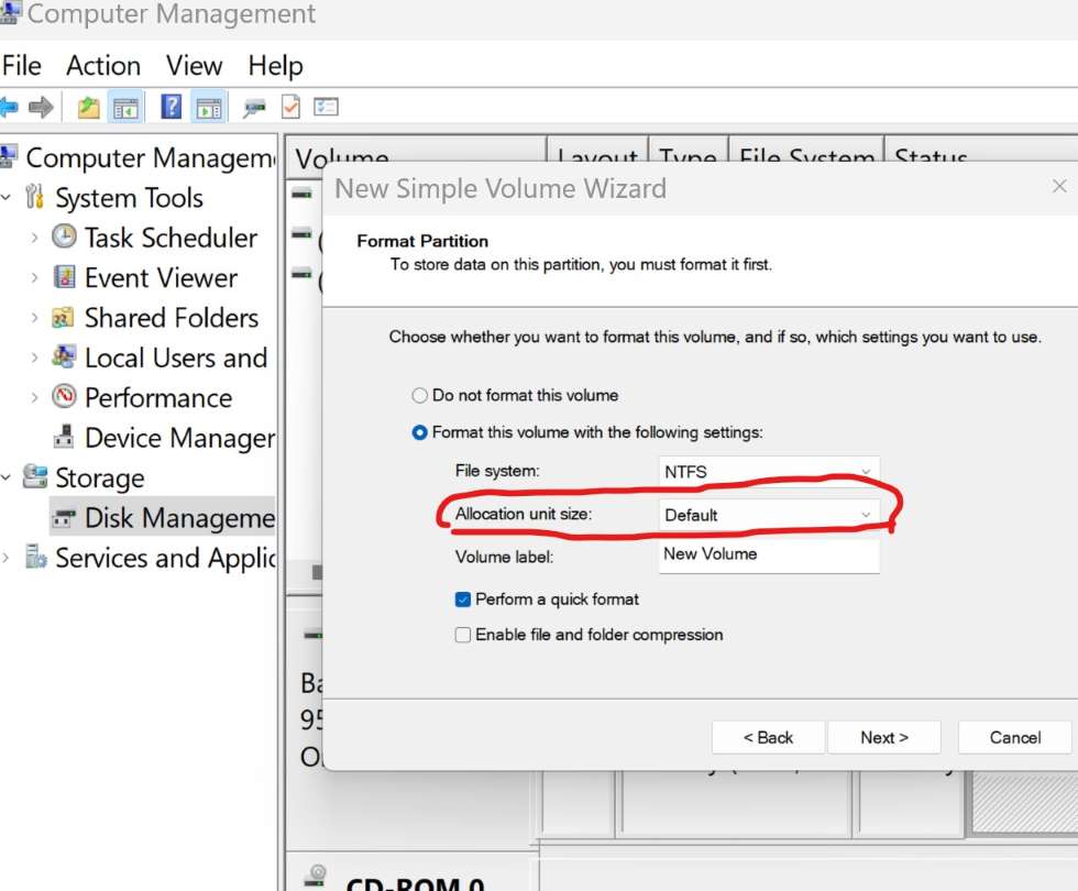

Welches Dateisystem wird verwendet?
Bei NTFS belegt jede Datei mindestens eine Zuordnungseinheit, auch wenn diese nur wenige Byte groß ist.
Bei sehr vielen kleinenDaten hast du demnach sehr viele "angefangene" Zuordnungseinheiten, deren restlicher Speicherplatz dadurch verloren geht.
Soweit ich weiß steigt die Größe der Cluster mit der Größe der Partitio an, zumindest in den Defaulteinstellungen.
Mit "chkdsk" kannst du die Clustergröße anzeigen lassen.

OP/TE kann auch einfach eine leere txt auf der neuen Backup-Platte erstellen und dann auf die properties Eigenschaften gehen.
spnotes.txt
Size: 783 bytes (783 bytes)
Size on disk: 4,00 KB (4.096 bytes)

An den Zuordnungseinheiten wird es liegen:
Microsoft Windows [Version 10.0.22621.2283]
(c) Microsoft Corporation. Alle Rechte vorbehalten.
C:\Windows\System32>chkdsk p:
Der Typ des Dateisystems ist exFAT.
Unerwarteter Fehler beim Schattenkopieanbieter bei dem Versuch, den angegebenen Vorgang zu verarbeiten.
Volumeseriennummer : C439-632D
Dateien und Ordner werden überprüft...
Die Datei- und Ordnerüberprüfung ist abgeschlossen.
Dateisystem wurde überprüft, keine Probleme festgestellt.
Keine weiteren Aktionen erforderlich.
1176276992 KB Speicherplatz auf dem Datenträger insgesamt
1164849152 KB in 994221 Dateien
11350016 KB in 2771 Indizes
0 KB in fehlerhaften Sektoren
8192 KB vom System benutzt
69632 KB auf dem Datenträger verfügbar
4194304 Bytes in jeder Zuordnungseinheit
2384329 Zuordnungseinheiten auf dem Datenträger insgesamt
17 Zuordnungseinheiten auf dem Datenträger verfügbar

Wieso ist die Platte mit exfat formatiert?
Du hast 4 MB Sektoren erzeugt keine 4 KB.
Korrekt... Zuordnungseinheiten nicht Sektoren..
Reaktionen: vater_teresa
Danke für das Feedback!
Es lag einfach an der Verycrypt-Standardeinstellung bei der Clustergröße. Die ließ sich jetzt problemlos auf 4KB ändern.
