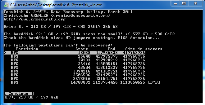

Also ich habe ein Macbook pro und habe auf dem Mac auch bootcamp installiert. Heute wollte ich meinen Mac starten jedoch fuhr der nicht hoch. Also Bootcamp (Win7) ging noch jedoch bei OSX hing er sich auf.
Dann hab ich mir gedacht fahre ich den mit Win7 hoch und kopiere die daten vom der Mac hd auf eine externe.
Jetzt hab ich folgendes Problem. Wenn ich auf die Mac hd gehe sagt er mir das die platte defekt ist und formatiert werden muss.
Jetzt habe ich testdisk durchlaufen lassen also quickscan und bekam folgende fehler meldung (siehe screen1)
was kann ich jetzt tun??
gruß Arthek

Hi, hab mir das schon vorher durchgelesen. mein Problem ist das die festplatte in Windows bei Datenträgerverwaltung die normale Größe anzeigt. also 240 GB. wo kann ich denn bei einer 2,5 Zoll sata Festplatte einen Jumper setzten oder entfernen? ich habe im lappi nur einen Stecker wo ich die festplatte anschließen kann. Gruß
Sieht doch ein wenig komisch aus - die Festplattengröße.
Kannst Du mal mit CrystalDiskInfo die SMART-Werte und die allg. Plattendaten posten?
Also hier sind die SMART-Werte von Crystaldiskinfo. Ich kann damit absolut nichts anfangen :( . Ich hoffe ihr könnt mir damit helfen?
