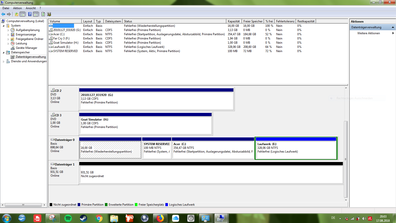

Hi Schubkk, :)
kannst Du ein Bildschirmfoto von der Datenträgerverwaltung machen und hier posten?
  1. Drücke dazu gleichzeitig [Win – X].
  2. Klicke auf Datenträgerverwaltung oder Disk Management.

Danke für das Bild. :daumen:
Was Du auch versuchen könntest, ist der Festplatte einen neuen Laufwerkbuchstaben zuzuordnen. :)
ok ich wollte es gerade versuchen, allerdings steht die Festplatte nicht mit oben in der Liste wie in der Anleitung, sondern bloß unten als Datenträger 1 mit dem schwarzen Balken (siehe Bild oben)..
Das mit dem Laufwerksbuchstaben ist völliger Blödsinn. Außer du willst sie jetzt in Windows benutzen.
Du hast deine Partitionstabelle zerstört. Wenn du jetzt noch formatierst und den Laufwerksbuchstaben hinzufügst, hast du endlich alles vollständig gelöscht.
Was du versuchen kannst ist die Tabelle wiederherzustellen. Dafür braucht es aber keinen Laufwerksbuchstaben in Windows. Die Platte steht oben nicht mit in der Liste. Da sich für Windows kein Volumen auf dieser befindet. Partitionen hinzufügen zerstört aber eventuell vorhandene Reste.
Also dir bleibt Partitionstabelle wiederherstellen (wenn jetzt noch möglich) oder alles formatieren und neu einrichten auf der XBox.
