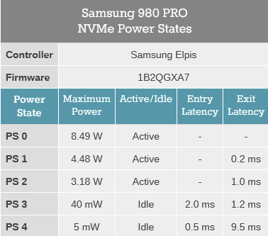

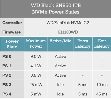

Ohne Typ-C Anschluss wird auch die Stromstärke nicht ausreichen, damit die volle Leistung einer PCIe 3.0 x4 SSD genutzt werden kann - Stichwort Power State.

USB 3.2 zuvor USB 3.1 Gen 1 zuvor USB3.0
Hier mal für zwei PCIe 4.0 x4 SSDs
