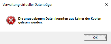

ich würde gerne die Daten von einer Platte eines Raid 1 retten. Leider bekomme ich beim Initialisieren (anderer PC) in der Datenträgerverwaltung eine Fehlermeldung:
Der Hintergrund: Auf dem alten PC lief das System (Win10) auf einer 64GB SSD. Zusätzlich gab es zwei 3TB Platten als Raid 1 für alles andere. Der PC sollte ausgemustert werden, die Daten auf den 3TB Platten aber erhalten werden. Mein erster Versuch war einfach beide Platten in den neuen PC zu schrauben und zu hoffen, dass das Raid 1 erkannt wird. Leider wurde immer maximal eine Platte erkannt - teilweise gar keine. Also neuer Plan: Eine funktionierende 3TB Platte in den neuen PC einbauen und das Raid 1 neu initialisieren. Davor wollte ich aber von der zweiten Raid 1 Platte die Daten sichern. Leider kann ich diese HD in einem anderen PC nicht initialisieren. (Mit der oben genannten Fehlermeldung.)
Theoretisch könnte ich es mit TestDisk versuchen. Allerdings ist das mehr eine Notfallmaßnahme. Wisst ihr was diese Fehlermeldung bedeutet? (Google liefert keine Ergebnisse.) Habt ihr andere Ideen wie ich dieses Problem mit Bordmitteln lösen kann?

Wie genau war das RAID1 denn zuvor realisiert?
Es reicht doch aus, wenn Du eine der Platten anschließt. Boote mal von USB ein Linux-Live-System, und versuche den Zugriff.

RAID 1 ersetzt kein Backup und war auch nicht als solches geplant. Die erste Platte freut sich im neuen PC, einfach ohne raid.
Ich will nur die Daten der zweiten raid 1 Platte. Die erste Platte habe ich nämlich nicht hier.
Es handelt sich um ein win 10 Software raid.
Dieser Sachverhalt geht so nicht aus Deinem Eröffnungsbeitrag hervor, hätte dort allerdings entsprechend geschildert werden müssen (Basis-Informationen).
Dann drei Möglichkeiten:
  1. Wie bereits beschrieben, Live-System booten und Zugriff darüber probieren (z.B. Ubuntu mittels Rufus -> USB-Stick)
  2. Wenn das nicht gelingt, zum anderen PC mit der "zweiten" Platte begeben und Daten von dort kopieren.

Die Daten sind auf der zweiten Platte (B) die jetzt im neuen PC steckt noch vorhanden. Ich wollte nur ein Backup erstellen bevor ich das Raid 1 neu initialisiere - falls etwas schief geht. Die Alternative wäre die Daten von der Platte (B) zu ziehen die bereits läuft. Allerdings habe ich die wie gesagt nicht hier und außerdem dauert das bei 3TB eine Weile... Deswegen habe ich mir gedacht ich ziehe die Daten von der Platte (A) die ich so und so wieder ins Raid 1 einbinden will. Das Problem ist aber, dass ich diese gar nicht initialisieren kann, da die oben genannte Fehlermeldung kommt. Und dieses Problem muss ich noch irgendwie lösen - unabhängig ob ich das Backup von A oder B ziehe.
Nein, noch nicht. Hab daneben noch eine Linux PC stehen. Ich kanns mit dem versuchen. Der sollte rein theoretisch auch auf mein NAS (Backup Speicherplatz) zugreifen können. Sonst geht mir der Platz aus. Ich kann das aber leider erst in ein paar Tagen probieren.
Aber die Idee ist gut.
