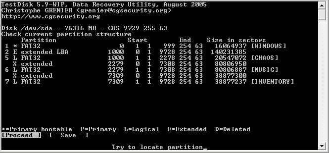

Starte Testdisk bestätige bei Analyse mit Enter und setze mir einen Screenshot.
Gehe auf Save und sichere mal die Konfig mit Enter.
Setze mir danach auch einen Screenshot.

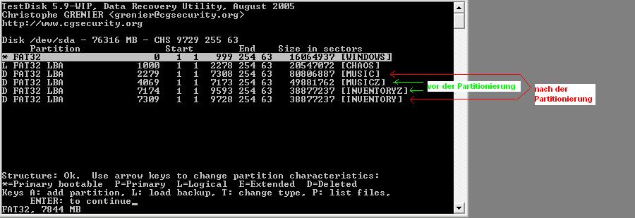

Screen nach Analyse:
https://www.computerbase.de/forum/attachments/awadoma-testdisk-pic1-jpg.34201/
Screen nach Konfig saven:
https://www.computerbase.de/forum/attachments/awadoma-testdisk-pic2-jpg.34199/
Screen nach Suche:
https://www.computerbase.de/forum/attachments/awadoma-testdisk-pic3-jpg.34200/
Betroffene neue Partition (MUSIC): FAT32, 24356 MB
Betroffene alte Partition (MUSICZ): FAT32, 39456 MB
Nach drücken von p auf der neuen Partition (MUSIC) war nur ein leerer Ordner sichbar.
Nach drücken von p auf der alten Partition (MUSICZ) war die alte Ordnerstruktur (Ordnernamen) mit der anderen Partition als Ordner sichtbar. Die Dateinamen waren unkenntlich.

Ich gehe daher von deinem Bild aus.
Ist dieses hier (zurück mit Browser-Zurück-Button).
Dein Screen in Testdisk muß genauso aussehen, ansonsten teile es mit..
Setze da nur die beiden Partitionen MUSICZ und INVENTORIZ mit dem Links und Rechtspfeil von D (deleted=gelöscht siehst du ja links bei der Partition) auf L für logisches Laufwerk.
Den Rest so lassen.
Bestätige dann mit Enter.
Gehe dann auf [Write].
Bestätige dort mit Enter und y.

Setze mir nach Search und mit dem Links und Rechtspfeil die letzte auf L und setze mal den Screenshot.
Lasse die auch markiert.

Sicherlich kannst du die Inventory nach der Wiederherstellung wiederherstellen.
Lasse wieder die Suche laufen.
Dann hast du wieder diesen Screen;
Setze die unterste Partition mit dem Namen [INVENTORY] auf L und die obere INVENTORYZ muß auf D= gelöscht stehen.
Können nicht zwei Partitionen denselben Platz belegen.
