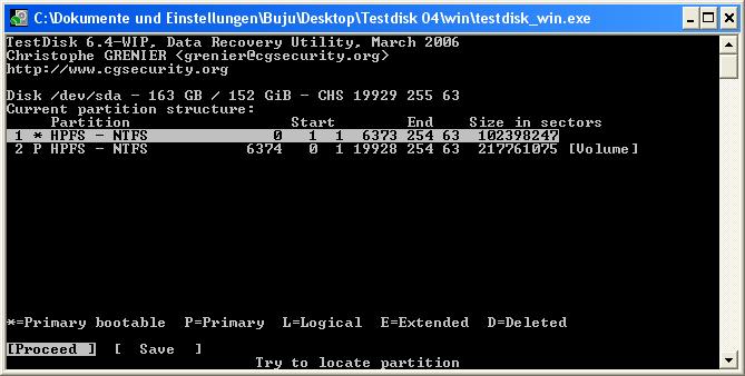

hier kommen die ersten Screenshots.
die Analyse mit "serch" läuft noch. es wurden aber einige "read errors" gefunden.
Die Screenshots habe ich angehängt, hoffe es klappt.

nach abschluß der "serch" funkton ist dieses Bild zu sehen.

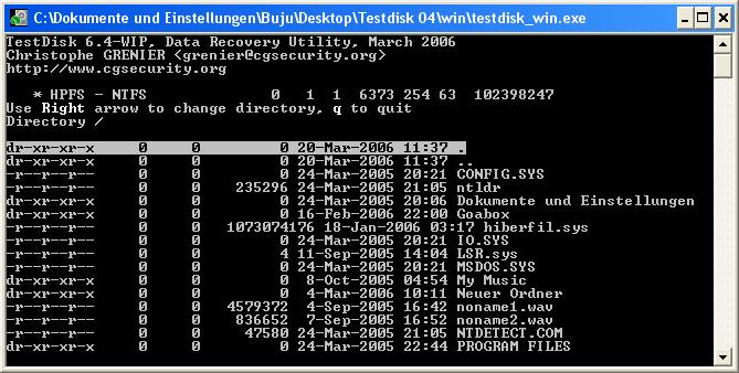

Die Dateien auf der Disk werden durch "p" weiterhin korekt angezeigt.
Habe mir die Bilder mal angeschaut.
Auf der Festplatte gibt es zwei Partitionen.
Teile mal mit ob es beide betrifft.
Leider zeigt Testdisk bei deinen Partitionen keine Ungereimtheiten an.
Der MBR ist gültig, die Partitionstabelle stimmt und der Bootsektor wird auch gültig angezeigt.
Bei deiner zweiten Partition kann ich es nicht sagen ob der Bootsektor beschädigt ist da die nicht markiert war.
Die betroffene Partition sollte wenn du den Screen machst markiert sein.
Brauche ich nicht unbedingt.
Markiere die aber mal und teile mit ob ganz unten in der letzten Zeile NTFS; und die Größe oder NTFS found using backup sector steht.
Wenn da nur NTFS und die Größe steht dann ist der in Ordnung.
Dann bleibt das Dateisystem.
In dem Fall könnte vielleicht Datenrettungssoftware helfen.
Wenn da NTFS found using backup sector setht ist der defekt und könnte evtl repariert werden.

Testdisk zeigt die Daten ähnlich wie Knoppix an.
Evtl. würde es ausreichen wenn du mit der Live-CD von Knoppix startest und überprüft ob es auch die Daten anzeigt.
