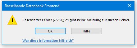

Der aktuelle MariaDB ODBC Connector für Windows (1.00.05.01 / 1.0.5) kann sich zwar verbinden, jedoch kann Access dann scheinbar nicht auf die Tabellen zugreifen. Es kommt folgender Fehler:

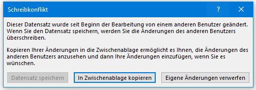

Zumindest...solange sich alles bei mir im Netzwerk abspielt. Wird von extern darauf zugegriffen (Portfreigabe eingerichtet etc.), kommt es gehäuft zu folgendem Fehler:
Ein zweiter Zugriff ist ausgeschlossen. Aktuell sind in der Datenbank knapp 3500 Einträge, macht knapp 300KiB.
Man merkt bei Zugriff auf viele Daten gleichzeitig eine kleine Gedenksekunde; wohl durch meine Internetleitung bedingt (10/1 Mbit). Das ist aber nicht schlimm, nur die Schreibkonflikte sind blöd.
