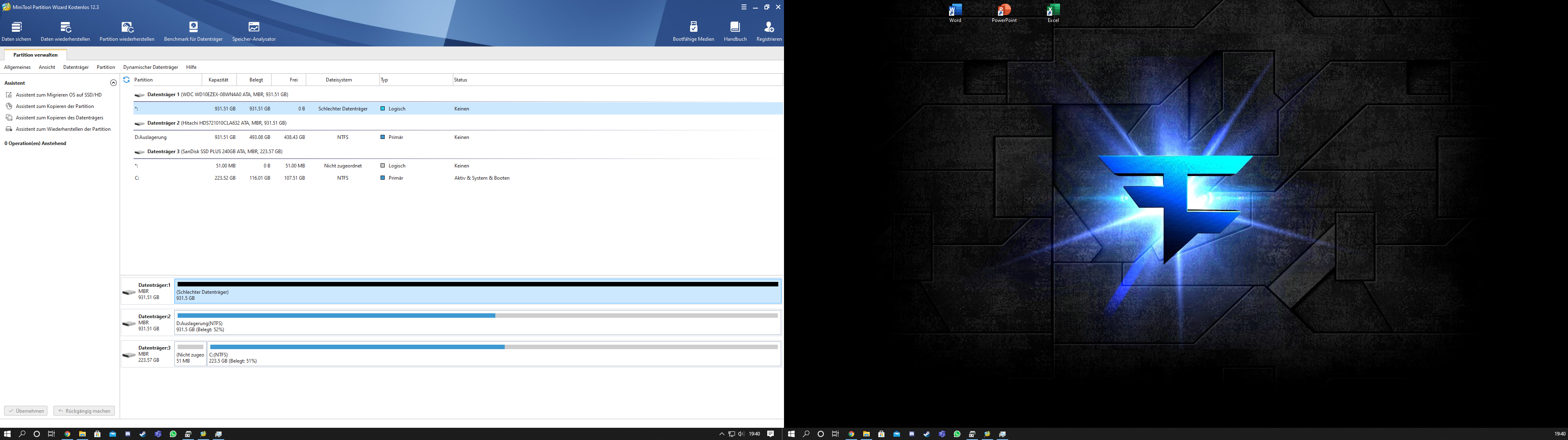

nowel schrieb:
na bekomm ich ja dann den fehler
Dann bring die Festplatte zurück. Die ist defekt.
