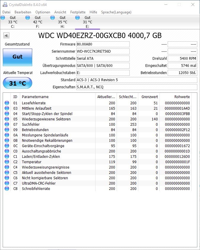

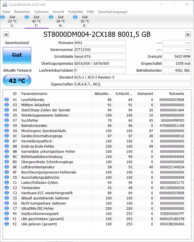

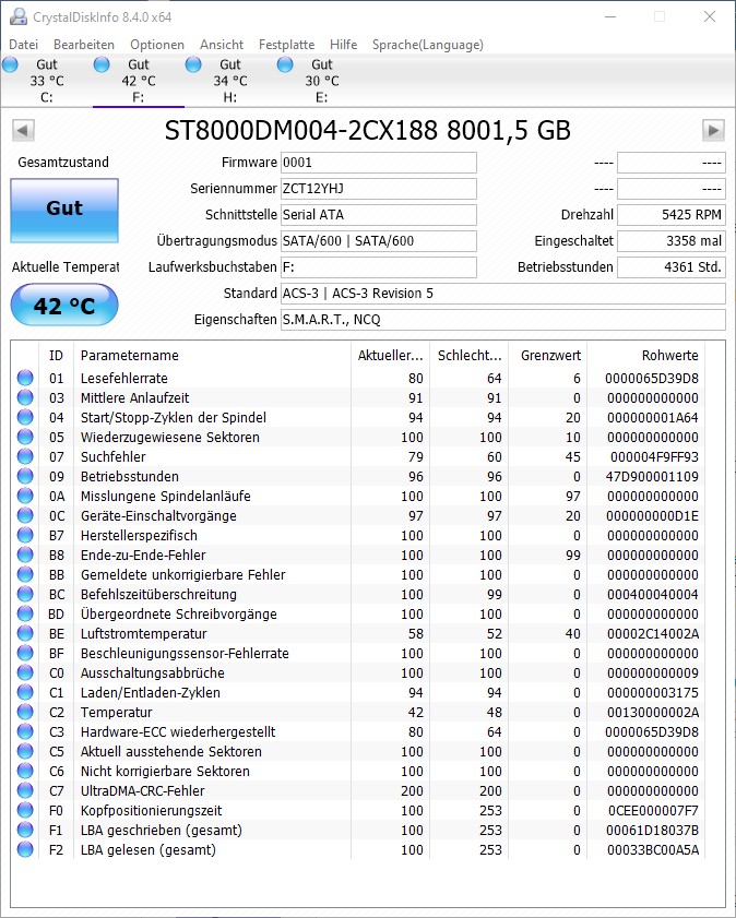

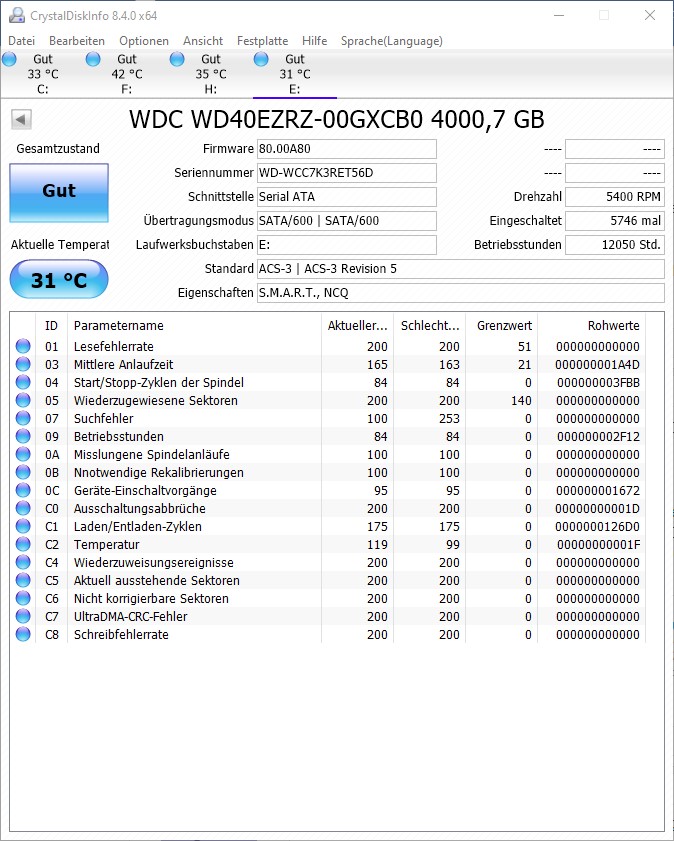

Ich hänge hier mal die Screenshots an.
Am Quelllaufwerk sind die SMART Werte in Ordnung, am Ziellaufwerk gabs 4 Command Timeouts, das könnten die fehlgeschlagenen Kopierversuche gewesen sein. Warum die gescheitert sind zeigt sich hier nicht.

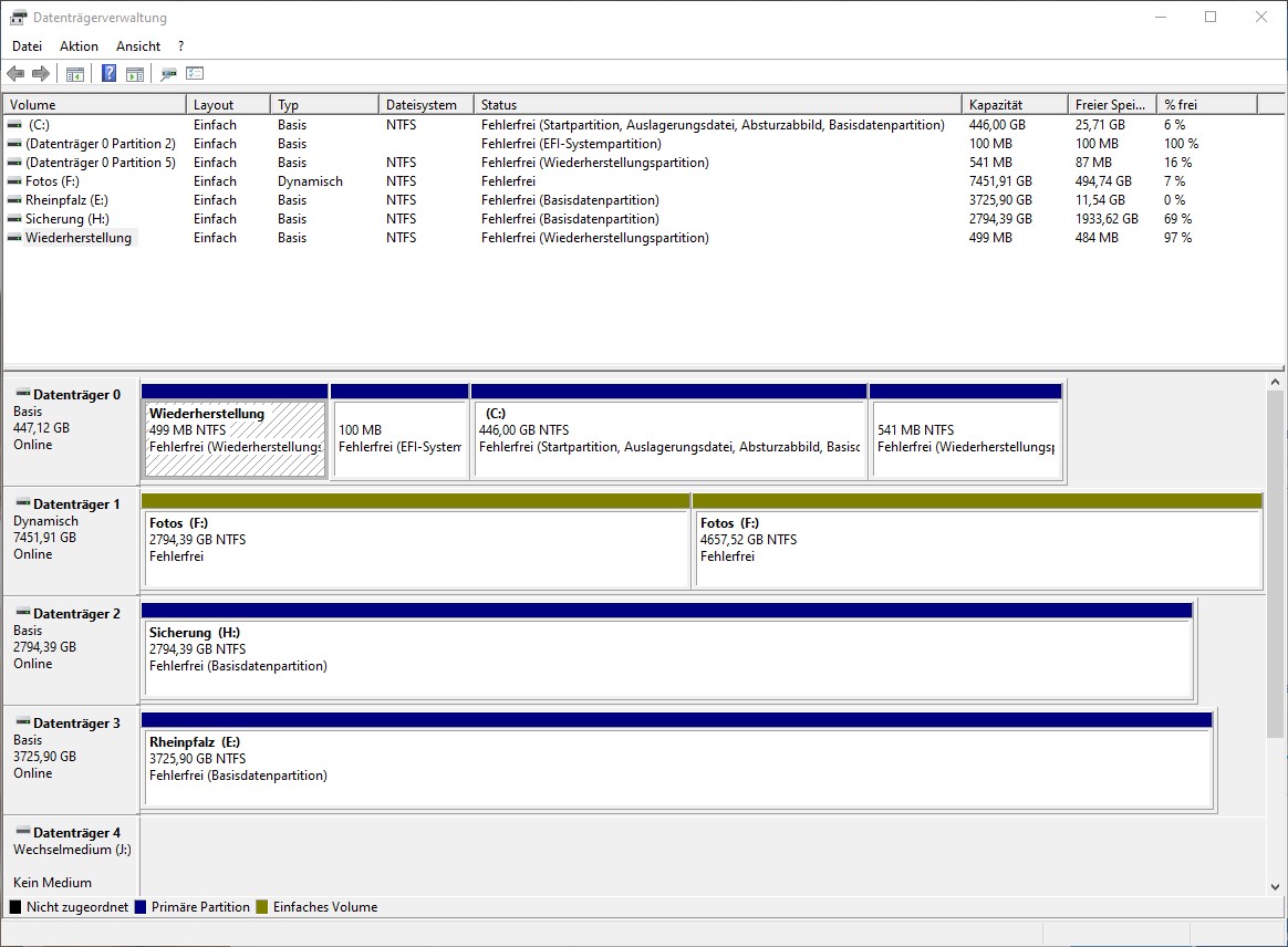

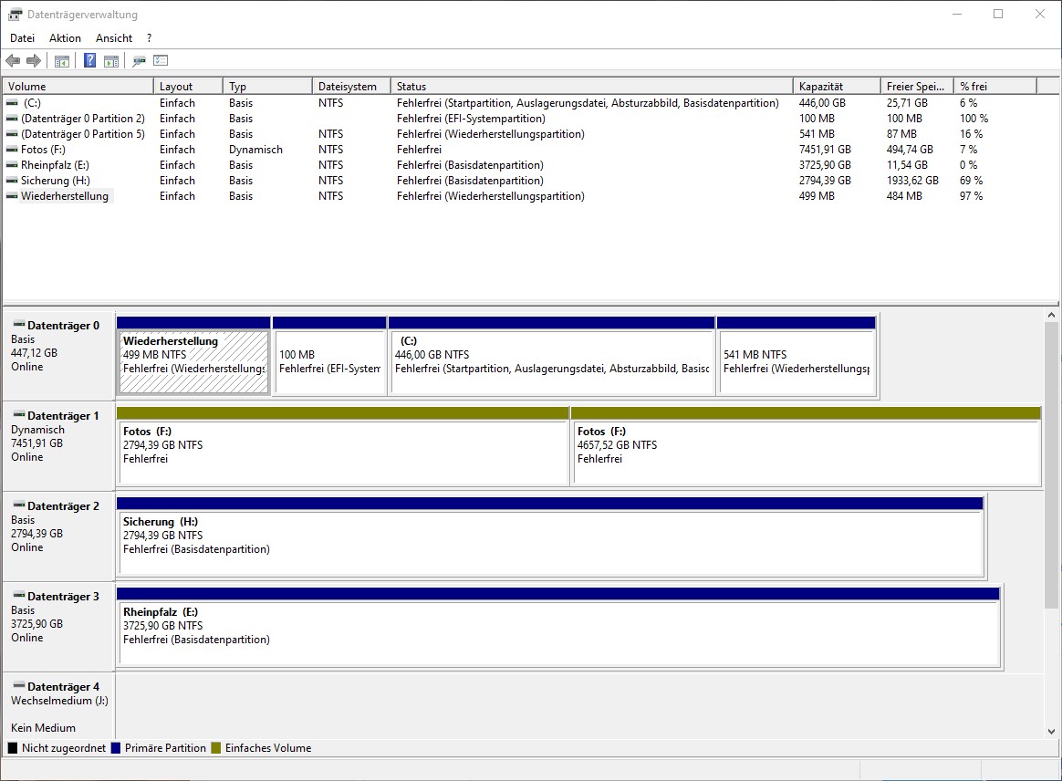

Ein Screenshot der Datenträgerverwaltung wär auch nicht ungeschickt.
Danke fürs Mithelfen!
Mittlerweile habe ich ca. 2TB an Daten rübersichern können - es ist definitiv was geschrieben worden, das haben ja schließlich auch die Schreibraten gezeigt, außerdem finden sich auf der Zielfestplatte die Dateien, und ich kann einwandfrei darauf zugreifen. Nur scheint nach 3-4 "Portionen" Kopierarbeit dem System irgendwie die Luft auszugehen, gerade eben hatte ich die letzte halbe Stunde Schreibraten von 50 KB/s!!! Übrigens hab ich scherzhalber auch mal die Sache im abgesicherten Modus probiert - mit dem gleichen Ergebnis...
Anbei ein Screenshot der Datenträgerverwaltung.
Danke schonmal für weitere Hilfe!
@flusifan
Jetzt weißt du, warum man um SMR einen riesengroßen Bogen macht. Egal was hier manche dazu schreiben: Ist ja nicht so schlimm; mein NAS funktioniert einwandfrei trotz SMR; für ein Datengrab ausreichend; bla bla bla.
Wieso kannst du von der Quellplatte keine Dateien lesen, obwohl die SMART Werte in Ordnung sind und auch ganz normal ein Laufwerksbuchstabe vorhanden ist?
Wieso sind außerdem in der Datenträgerverwaltung auf dem selben Datenträger 2 Partitionen mit F: zu sehen :confused_alt:
