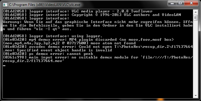

also beim mp4 sagt vlc so nichts, beim mov (über Testdisk gerettet) kommt:
"VLC kann das Eingabeformat nicht erkennen.:
Das Format von 'file:///T:/PhotoRes/recup_dir.2/f17137664.mov' konnte nicht festgestellt werden. Sehen Sie für Details im Fehlerprotokoll nach."
und:
