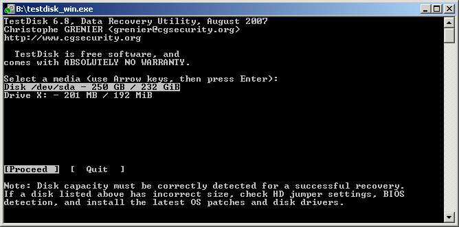

ich brauche Hilfe bei der Datenrettung/Wiederherstellung von einer 250GB Festplatte.
Die Festplatte ist als einzige Platte am Primär Master IDE ohne Slave LW verbaut.
Folgende Vorgeschichte, die mir mein Freund erzählt hat (ich hoffe seine Infos sind soweit korrekt):
- Es war nur eine Partition über das gesamte LW (bis auf den üblichen Rest von vermutlich 8GB ungenutz)
- Seit gestern lässt sich Windows XP nicht mehr booten. Der Boot-Bildschirm wurde mit einzelnen bunten Zeichen überschrieben dann drei kurze Piepser und der Bildschirm wird dunkel (Award BIOS, Asus Mainboard).
- Mein Freund hat von der Widerherstellungskonsole aus zuerst fixmbr und als das nichts bewirkte, fixboot ausgeführt (hat er wohl irgndwo im Internet gelesen, das man das so machen soll :(

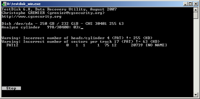

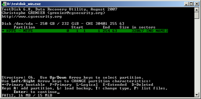

- ich habe Testdisk 6.8 von Bart-PE aus angewendet. Leider wird nur eine FAT12-Partition erkannt. Selbst wenn ich den Typ mit [T] auf NTFS oder FAT32 LBA ändere wird nichts sinnvolles gefunden.

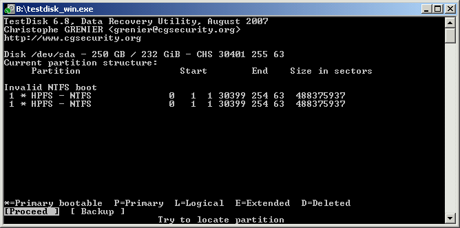

Durch fixboot, hast du wahrscheinlich deinen Bootsektor beschädigt.
Am Ende deiner vorigen NTFS-Partition befindet sich aber noch ein Backup vom Bootsektor.
Den findet Testdisk erst nach der tieferen Suche Search! und würde im Fall deine vorige Partition für eine Wiederherstellung anzeigen.
Im Moment gehe ich von deinem letzten Screen aus.
Ist dieser hier;
https://www.computerbase.de/forum/attachments/bild4-png.81241/
Die Partition wird völlig verkehrt angezeigt (Partitionstyp NTFS mit Fat12 Bootsektor) und ist nur 16 MB groß.
Mache dort mal nichts!
Bestätige an deinem letzten Screen einfach mit der Eingabetaste und gehe auf das Menü Search!.
Lasse die fertiglaufen.
Wenn die Partition gefunden wird, sollte die markiert sein und drücke p ob deine Daten oder eine Fehlermeldung angezeigt wird.
Teile es mit.
Weitere Infos folgen.
Viele Grüße
Fiona
