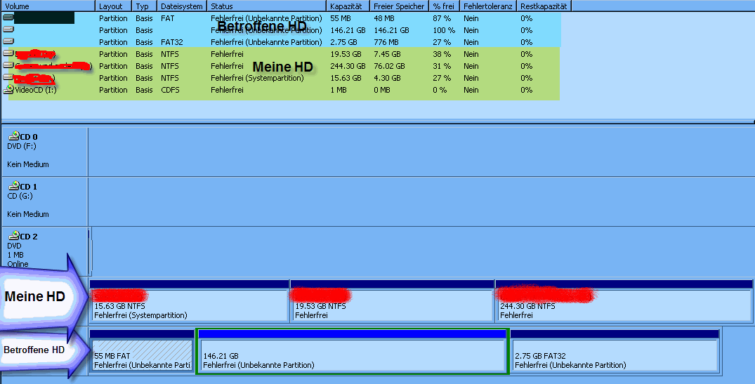

Screenshot von der Windows Datenträgerverwaltung:

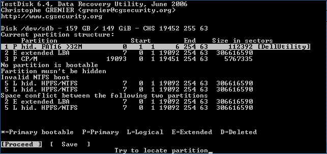

Nach Proceed so:
https://www.computerbase.de/forum/attachments/screenshot2-gif.52689/
Vor der tieferen Suche so:

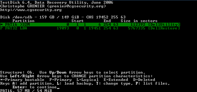

https://www.computerbase.de/forum/attachments/screenshot4-gif.52691/

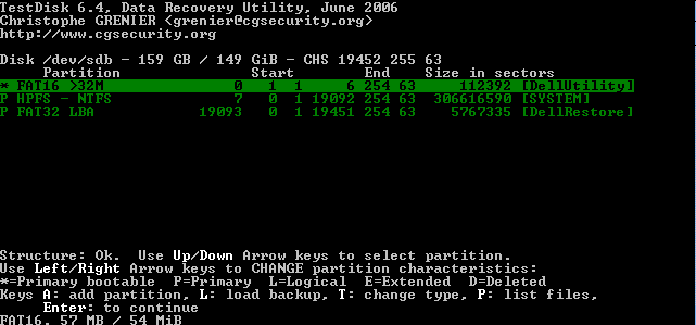

Hab die Partition mit den Daten jetzt ausgewählt und Enter gedrückt! Jetzt siehts so aus!
https://www.computerbase.de/forum/attachments/screenshot5-gif.52692/
Kann oder soll ich das jetzt Write drücken? Hab ich die Partition dann wieder ohne das die DAteien gelöscht wurden?

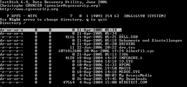

Mir fehlt noch die Infos ob du wenn du die Partition System markiert hattest, p gedrückt und deine Daten gesehen hattest.
Wenn du dort eine Fehlermeldung bekommst teile es mit.
Wenn die Daten angezeigt werden geht es folgendermaßen weiter;
Ich gehe bei dir nach dem Screen nach der tieferen Suche aus.
Ist dieser hier bei der deine Partition System gefunden wird;
Hängt damit zusammen das die wahrschweinlich der Bootsektor defekt ist und du später bei Backup BS bestätigen mußt.
Jetzt solltest du alle Partitionen grün sehen genau wie auf dem Bild!
Deine erste Partition Dell Utility muß markiert sein.
Drücke dann die Taste T.
Jetzt öffnet sich der Screen mit den Partitionstypen.
Bestätige bei Proceed mit Enter.
Dann siehst du den Cursor ganz rechts blinken.
Tippe da nur die zwei Buchstaben de (ist für den Partitionstyp Dell Utility).
Bestätige dann mit Enter.
Jetzt bist du an dem vorigen Screen.
Lasse die Dell Utility-Partition markiert und setze die mit dem Links oder Rechts-Pfeil auf der Tastatur von * Stern (primär aktiv bootfähig) auf P (nur primär, nicht bootfähig ist der Buchstabe bei der Partition ganz links)
Bitte bedenke das du nicht von der Partition bootest.
Die ist dann beim nächsten Start versteckt.

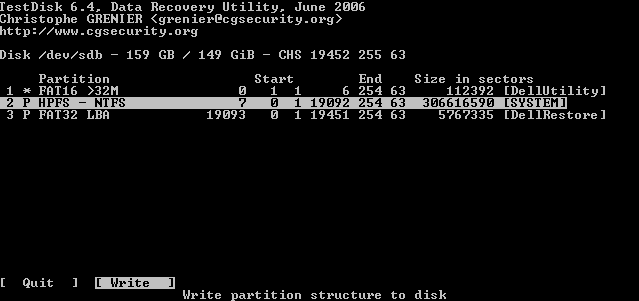

Markiere dann deine System-Partition (ist die zweite).
Setze die mit dem Links oder Rechts-Pfeil auf der Tastatur von P (nur primär) auf * Stern (primär aktiv bootfähig).
Das ist praktisch deine System-Partition von der du bootest.
Markiere dann deine letzte Partition Dell Restore drücke da auch T und bestätige auch bei Proceed mit Enter.
Gebe jetzt an den blinkenden Cursor db für CP/M-Partition ein (ist normal nach Erfahrung der Status der Dell Restore-Partition).
Wenn du unsicher bist kannst du mir von dem Screen einen Screenshot setzen.
Gehe auf [Write].
Bestätige dort mit Enter, y und Ok.

Ich hab das mit der tieferen Suche und der p Taste gemacht und Screenshot gesetzt:
https://www.computerbase.de/forum/attachments/screenshot6-gif.52736/
Es zeigt mir die Dateien an! Es kommt KEINE Fehlermeldung!
