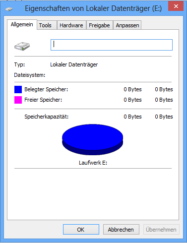

Wenn ich sie anstecke dauert es ein paar Sekunden, dann wird sie als nicht formatierter Datenträger erkannt und WIndows verlangt die Formatierung (soweit ja erstmal kein Problem)
Es wird auch kein Dateisystem angezeigt:
ALLERDINGS scheitern alle Versuche daran, dass die Platte dann nach gut einer Minute einfach wieder aus dem Explorer verschwindet und somit auch nichts mehr (auch nicht Testdisk) darauf zugreifen kann.
