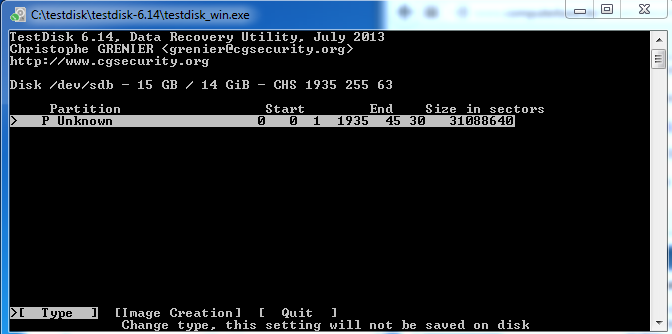

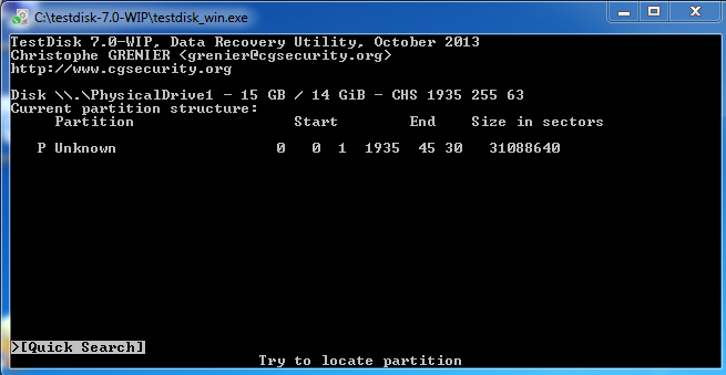

Select partition table "None"

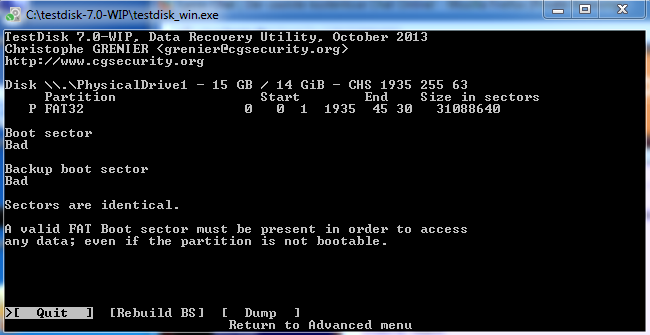

-> Analyze: "No partition found or selected for recovery" Details siehe "pic1"
-> Deeper Search: "No partition found or selected for recovery"
-> Advanced

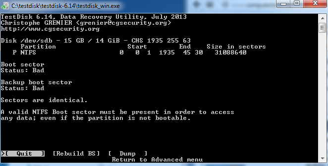

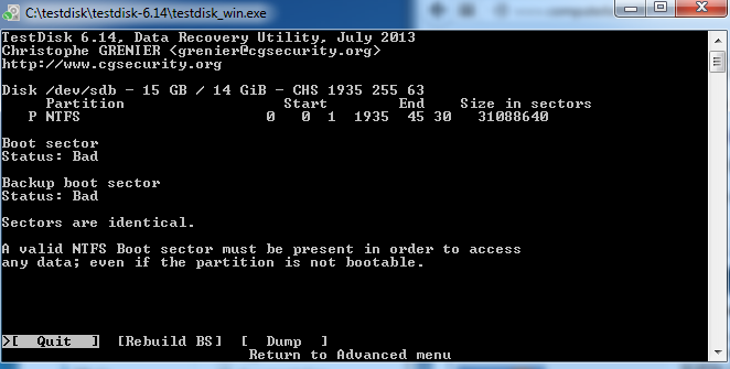

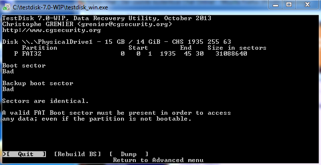

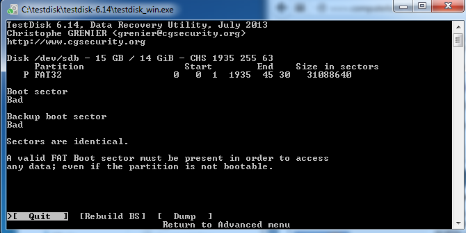

-> Type: "FAT32" ->[Boot] ->[RebuildBS]: Can´t find cluster size Details siehe "pic2"

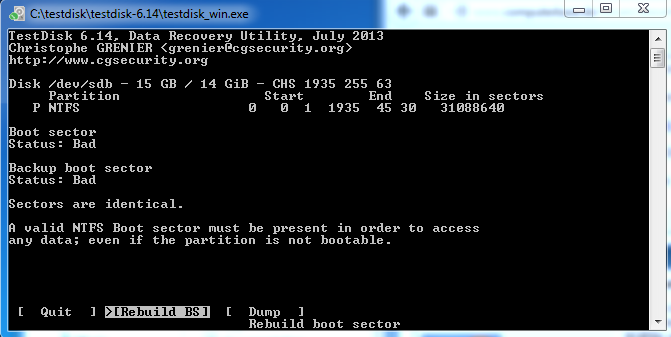

-> Type: NTFS
  • : "Can´t open filesystem. Filesystem seems damaged"
    -> [Boot] ->[RebuildBS]: Backup boot sector
    Status. Bad
    Sectors are identical
    A valid NTFS boot sector must be present in order to access any data: even if the partition is not bootable.

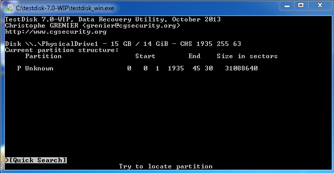

Hab mir nochmal die 32 bit Version runtergeladen (hab allerdings 64bit Windos7) udn alles nochmal gemacht:
1. Select Flash Drive
-> Intel -> Analyze -> Quick Search:"No partition found or selected for recovery" -> Deeper search: "No partition found or selected for recovery"
2. Select Flash Drive
-> None -> Analyze -> Quick Search:"No partition found or selected for recovery" -> Deeper search: "No partition found or selected for recovery"

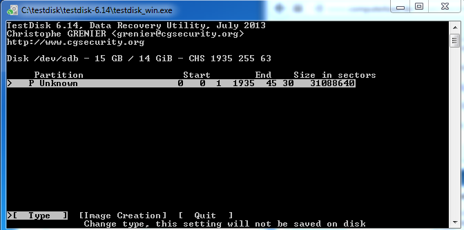

Wähle wieder Partition table type None und gehe auf das Mneü Advanced.
Wise bei Type dein Dateisystem zu und bestätige bei Boot.
Lasse mal Rebuild BS laufen und prüfe ob du hinterher das Menü List siehst?
Wenn ja versuche mal ob du Dateien anzeigen kannst?
Teile es mit.

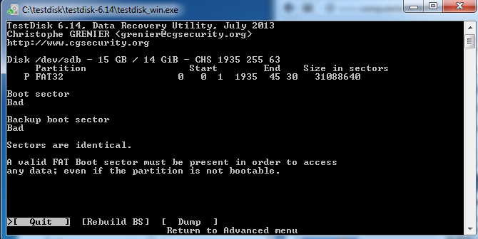

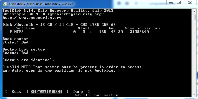

Ich hab nochmal das gemacht, was du gesagt hast. Weil ich nicht gabnz sicher war, ober der Stick vorher mit FAT32 oder NTFS formatiert war, hab ich beides versucht. Datieien wurden leider keine angezeigt.
Hier ganz kurz was ich gemacht hab:
Select Disc -> partition table "none" ->"advanced": Eine Partition wird erkannt
-> Type: "FAT32" ->"Boot"
-> BuildBS: "Can´t find cluster size" -> Type: "NTFS" ->"Boot"
