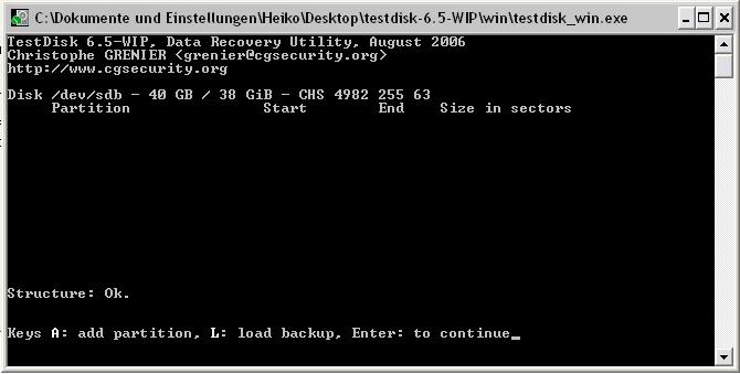

hallo, habe die analyse durchgefühert hierzu der screenshot:
nach-der-analyse-jpg.53938
und hier der nächste screenshot. es gab ein problem. ich konnte nicht auf proceed gehn, sondern nur auf enter un dann hatte ich nur die auswahl zwschen [search] und [quit].bin dann auf search gegangen.
screen-jpg.53939
macht mir ziemlich gedanken, dass der da anzeigt, dasss er keine partition findet. :(

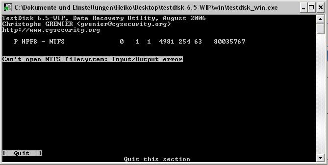

hier noch 2 screenes die mich auf keinen fall begeistern.
nach-der-search-jpg.53942
und hier der 2.
option-p-geht-nicht-jpg.53943

Sieht so aus das bei dir wahrscheinlich das Dateisystem beschädigt ist.
Ansonsten ist Datenrettungssoftware eine sichere Alternative.
Ein Versuch mit chkdsk Laufwerk: /r über Start / Ausführen / cmd ist zu unsicher und kann vielleicht auch größeren Schaden anrichten.
Nur wenn du es riskieren möchtest teile es mit.
Wird von mir eigentlich nicht ohne Backup empfohlen.
