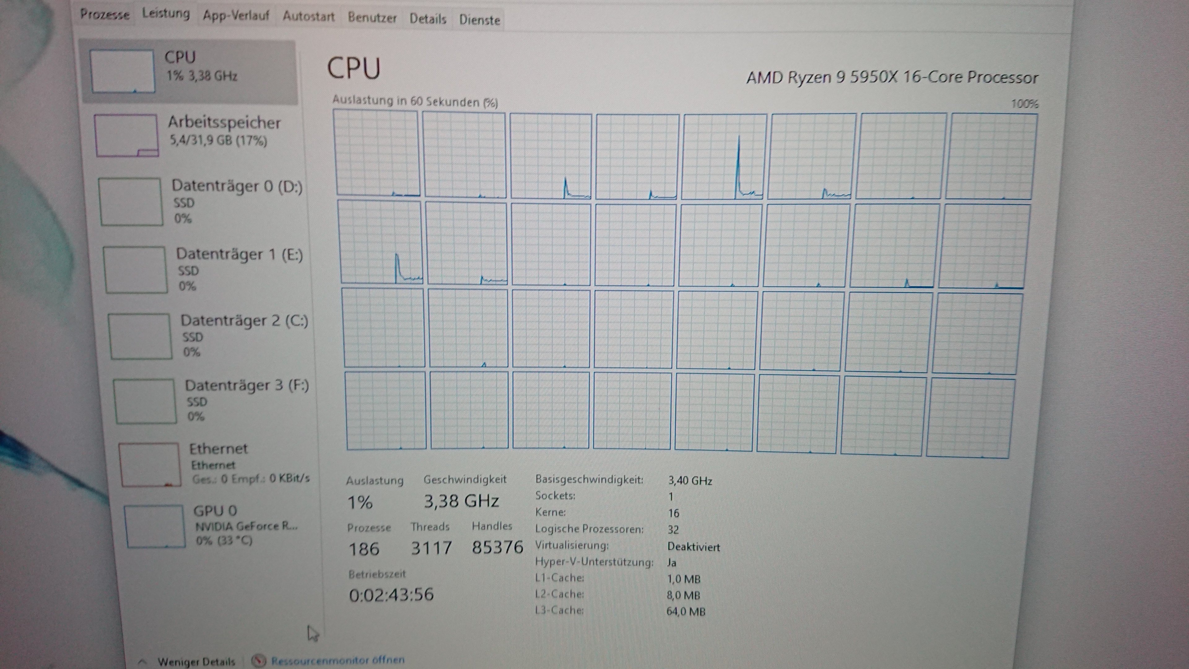

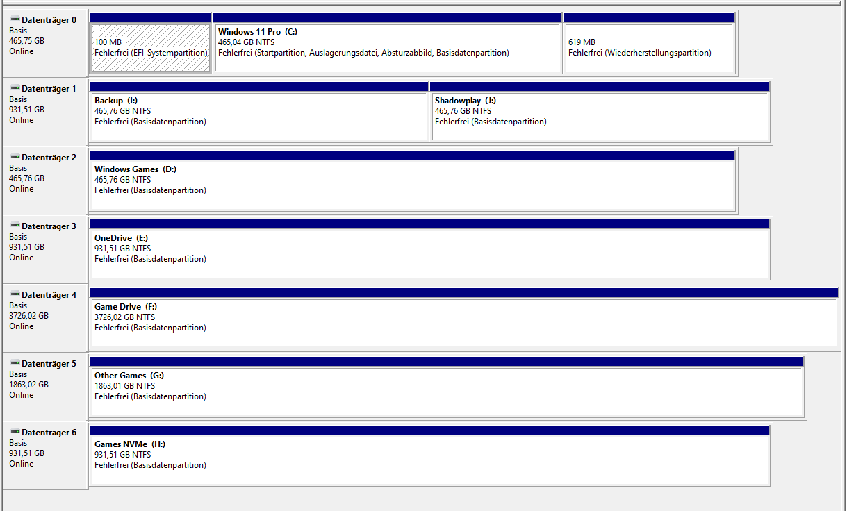

HHat jemand eine Ahnung, wieso im taskmanager bei mir die Laufwerke so komisch angeordnet sind?
Bsp c ist Datenträger 2, wieso verstehe ich absolut nicht, sollte dieser nicht 0 oder 1 sein?
Die sata ssd ist komischerweise 0, dann kommen die m2's, aber wieso meine System ssd Datenträger 2 ist erschließt sich mir absolut nicht.

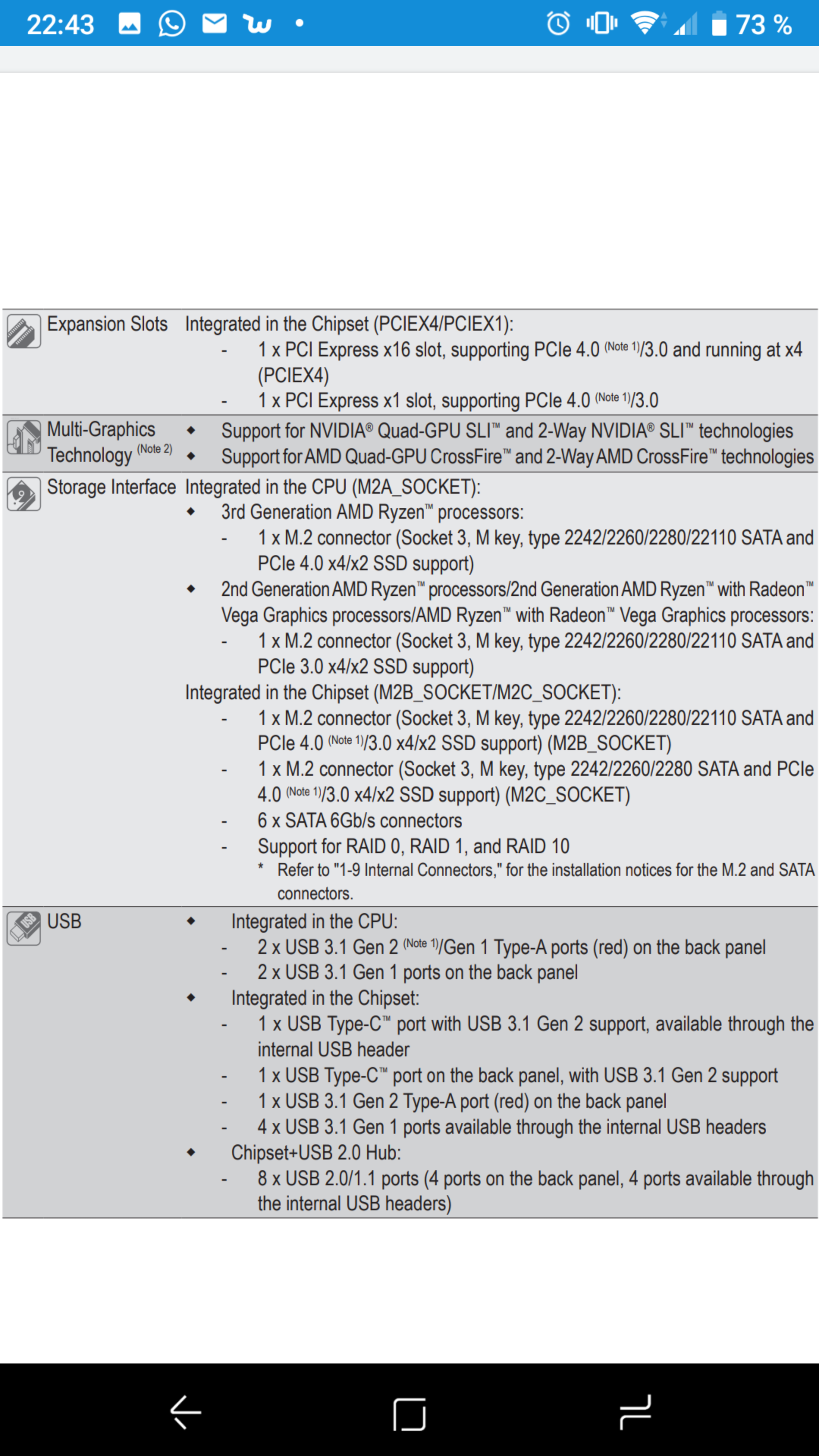

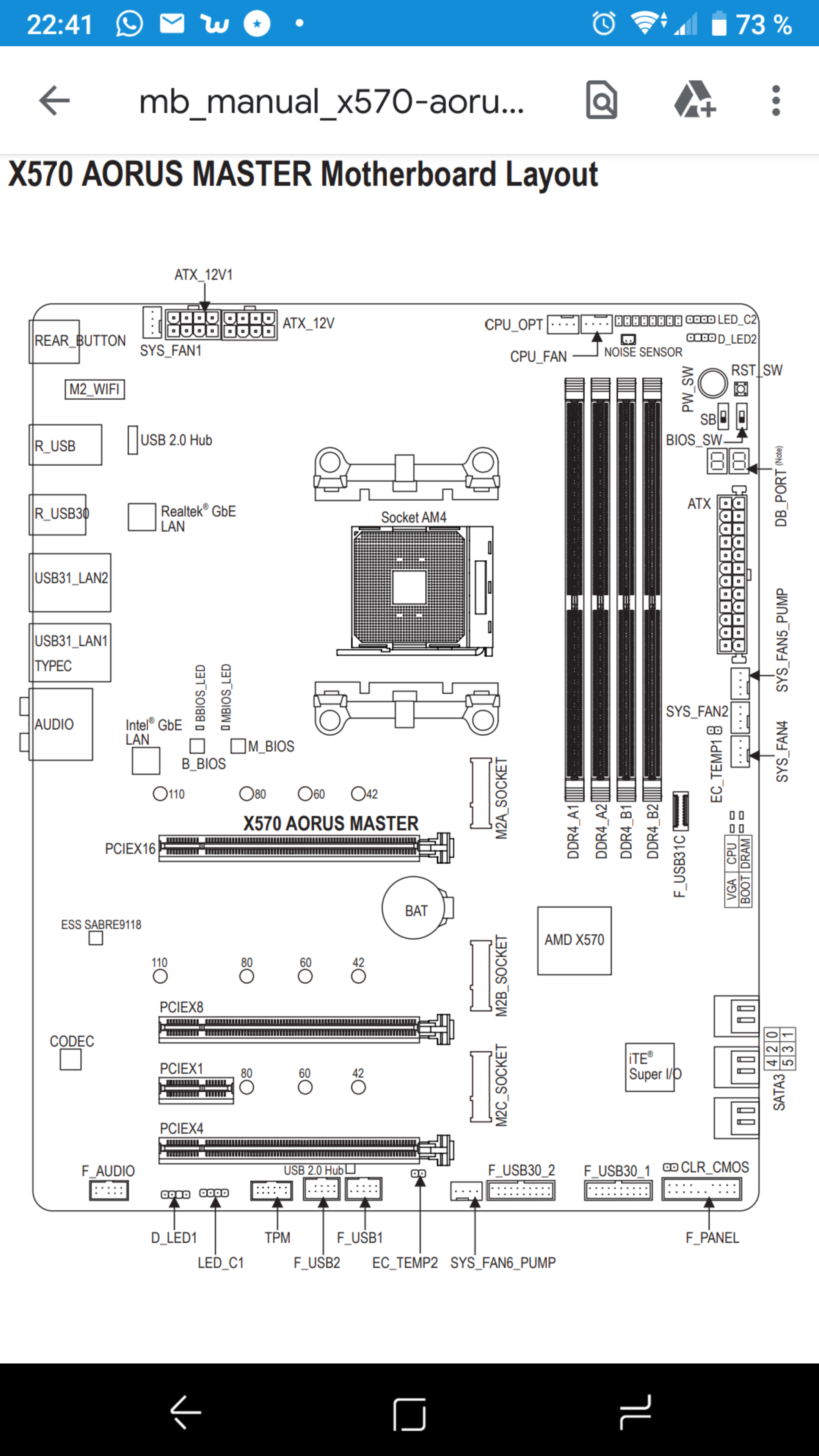

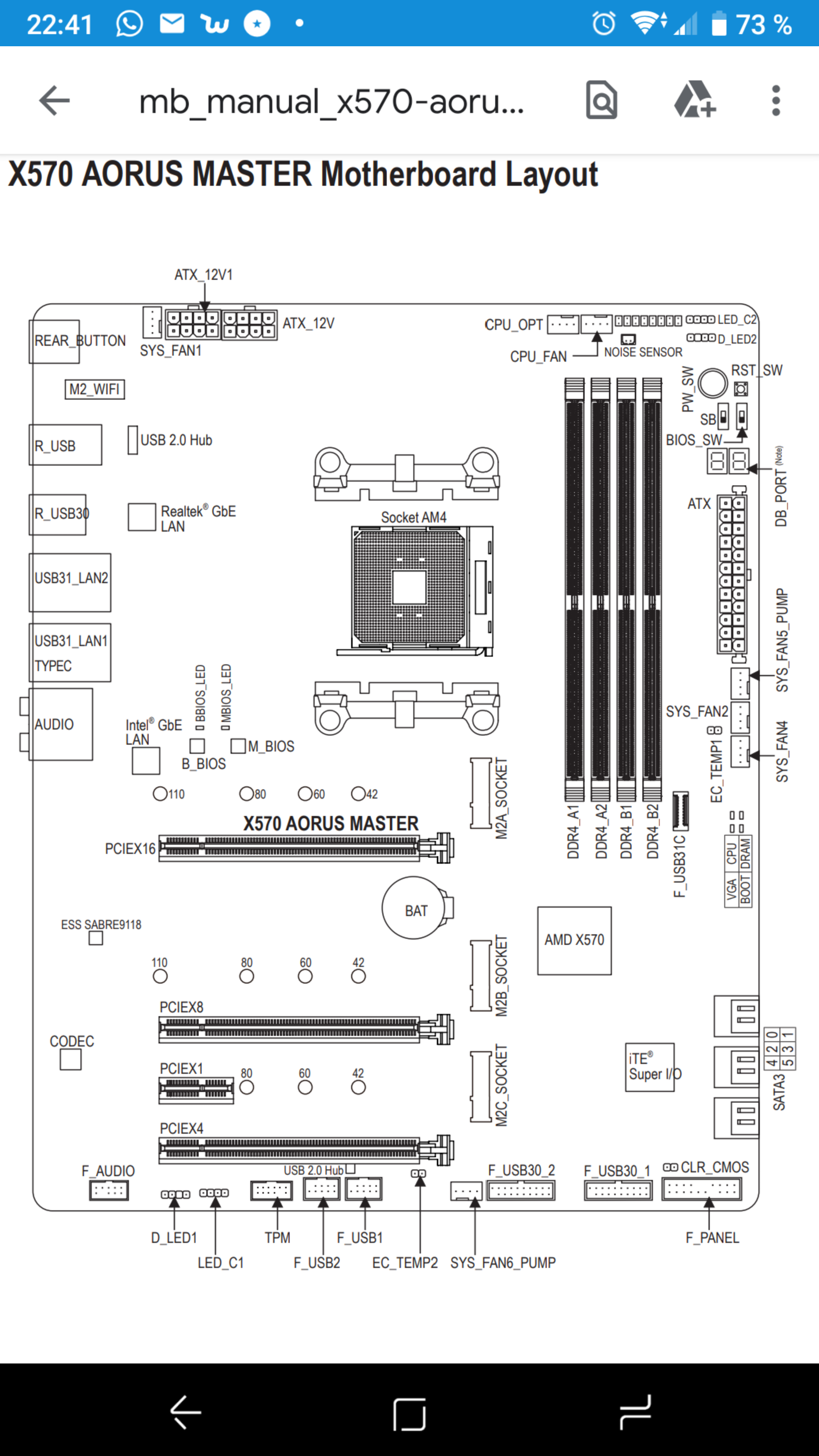

Also bei mir sollte die 250gb 970 evo plus, welche im Socket a (unter der CPU) ja dann auch vor den andern kommen und die andern 2 welche b und c Socket sind über den chipsatz laufen.
Es heißt auch in der gigabyte Beschreibung wenn 3 m2 verbaut sind, werden sata Port 2 bis 6 deaktiviert ,im bios steht aber nicht deaktiviert wie gewohnt sonder nur not installed.
Giggity schrieb:
Wie sind die SSDs denn auf dem Mainboard angeschlossen?
SATA_0 wird i.d.R. als Datenträger 0 erkannt.
Also
250er 970 evo plus Socket a unter cpu (System)
1tb 970 evo plus Socket b
1tb 980 Socket c
Socket b und c beim chipsatz,
240gb sata ssd in Port 1.
Alle m.2 sind pcie 3.0, sollte also ja funktionieren ohne Probleme?

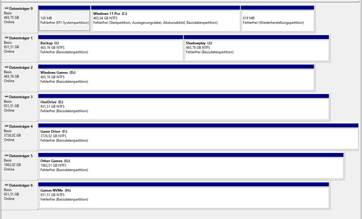

Erst SATA dann NVMe. Was mich wundert ist das CPU NVMe nicht Datenträger 1 ist bei Vollbestückung.
Bei Datenträger 0 würde ich die 16MB unzugeordneter Speicher noch ins Volume erweitern
