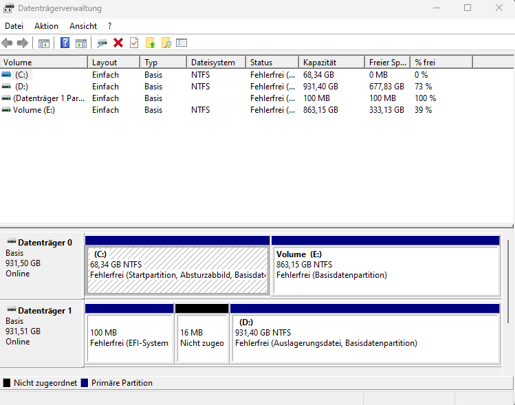

mein Datenträger der für Windows geplant ist, ist nach fast 3 Jahren komplett voll (~70GB) und jetzt stehe ich vor dem Problem, dass ich weder Windows-Updates, noch beispielsweise meinen Grafiktreiber (der aus Versehen mit in dem Ordner steckt) updaten da kein Speicher vorhanden ist.
Ich stehe gerade vor der Überlegung, ob ich meine andere SSD einteile und Windows dort einrichte, habe aber auch keine wirkliche Vorstellung wie ich alle Daten von dort sicher übernehmen kann. Oder gibt es eine Bessere Lösung?
Ich hoffe das Bild verdeutlicht mein Problem.
Danke schonmal für die Antworten.

Mit z.B. dem Minitool Partition Wizard C:\ vergroessern.
Wie ist das Windows uebrigens auf diesen Datentraeger gekommen? Mit einer Neuistallation und der andere Datentraeger war noch verbaut?

Also ich würde bei der Konstellation vorschlagen: Einmal neu machen und dann richtig...
D: sichern. C: Sichern, und dann D:\ löschen, und Recovery nur von C:\ auf den Bereich in Datenträgern 1 machen. Dann neue Partition darauf mit dem Rest erstellen, und D:\ recovern, vorausgesetzt, Du hast 931 GiB-69 GiB=862 GiB nur belegt.
Alternative, neue SSD nur für C:\, und dort alles richtig neu installieren, und dann auf C: recovery der Sicherung machen. Auf DT1 dann EFI löschen und DT0 C:\. Dann hast Du auch wieder alles fein.

Also das beste ist Neuinstallation.
Ich denke aber:
  • D verkleinern, eine mind. 150Gb Partition vor D erzeugen, dort windows hinkopieren.
  • Dann die andere Platte abstecken, nicht löschen.
  • versuchen vom allein zweiten Datenträger zu booten (wahrscheinlich findet er Windows nicht, sollte man aber mit Installmedium fixen können.)
  • Erst wenn das gebootet ist, die alte Windows Partition auf Datenträger 1 löschen.
  • Normal weiterarbeiten
Glaube dass ist der einzige Weg um um ne Neuinstallation hinwegzukommen

also wenn es Dir reicht würde ich auch einfach die Windows Partition (C) einfach erweitern um den Platz den Du benötigst. zb mit diesem Tool hier einfach zu realisieren:
https://www.computerbase.de/downloads/systemtools/festplatten/minitool-partition-wizard-free/
denk daran das ein Backup wichtiger Daten immer sehr sinnvoll ist!

Was ich hier machen würde:
1. Alles von E auf D verschieben
2. Alles, was mir wichtig ist, von C auf D kopieren oder anderweitig sichern (ggf. ein Gesamtbackup von C, weil es manchmal unübersichtlich sein kann, was auf der Systempartition noch "gebraucht" wird)
3. Den Datenträger mit D abklemmen/ausbauen
4. Windows neuinstallieren auf Datenträger 0, dabei alle Partitionen löschen, und dann mit einer Windows-Parition mit passener Größe installieren
5. Nach erfolgreicher Installation USB-Stick wieder trennen
6. Partition hinter C anlegen (neues "D:")
7. Den anderen Datenträger wieder dazu nehmen (neues "E:")
8. Wichtige Sachen von E auf D verschieben (sofern der Platz reicht, sonst anderswo hin)
9. Alle Partitionen auf Datenträger 1 mit diskpart leeren
10. Mit der Datenträgerverwaltung eine neue Partition auf Datenträger 1 anlegen (neues "E:")
11. Daten nach eigenem Ermessen wieder auf E: zurückverschieben

WOW alles nur weil etwas Platz fehlt! Ich würde einfach die Partition c erweitern ohne sonst was. Wenn dann mal die andere Platte versagt kann man immer noch alles neu machen. Denn auch ohne den Aufwand wird es ja weiter funktionieren. Aber soll der TE jetzt mal selber schauen was er machen will.

Weil die Start-Partition nicht auf dem gleichen Datenträger ist wie die Systempartition, die Systempartition zu klein ist und ich auch keine Recovery-Partition sehe...
Aber vielleicht ist das ja für manche auch der Soll-Zustand, bis auf die Größe der Systempartition halt.
Und im Übrigen: Das Verschieben der Daten wäre mir zig mal lieber als mit einem Tool, das vermutlich keinen Fehler macht aber vielleicht doch, die Partition verschiebt - was notwendig wäre um die Windows-Partition zu vergrößern. Da finde ich persönlich es transparenter, die Daten vorher runter zu verschieben.

Ja. C: vergrössern.
