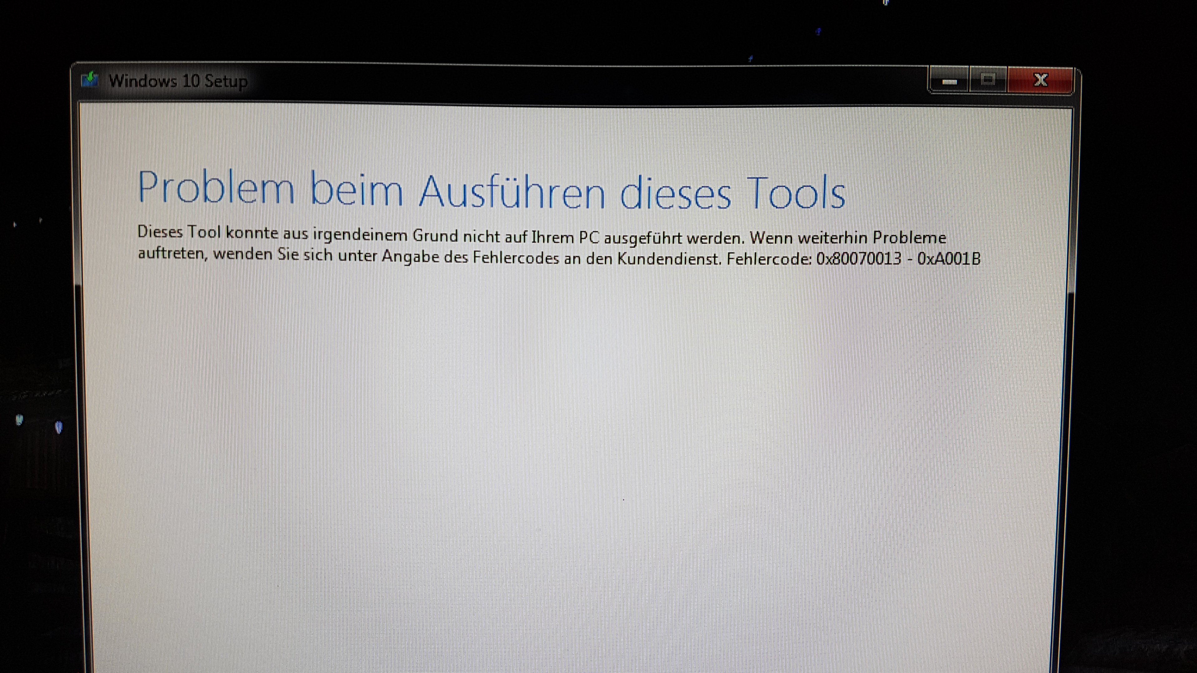

Ich habe also das Windows 10 Tool von der Microsoft Seite heruntergeladen, den USB Stick abgesteckt und fing an Windows 10 Pro herunter zu laden. Nach 60% bekam ich dann die erste Fehlermeldung (siehe Bild ). Ja ich habe alles richtig ausgeführt. :)
