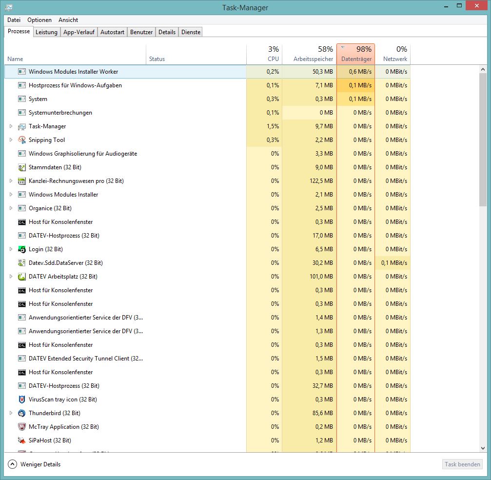

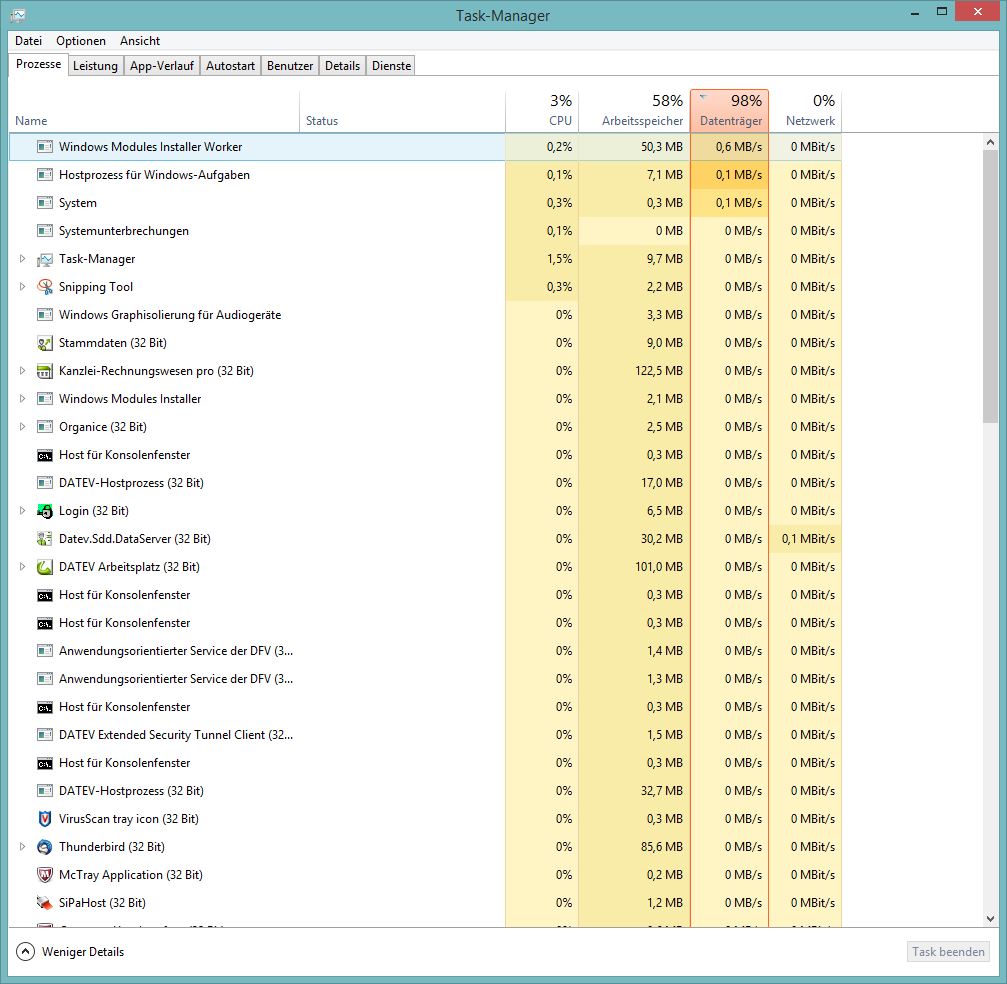

Ich habe hier einen nagelneuen Dell mit i5-4590, 4 GB 1600er Ram, normaler 3,5" SATA Platte und Windows 8.1 mit allen Updates. Windows 8.1 wurde clean installiert und die Installation ist nagelneu.
Das Problem ist nun, dass mein Taskmanager ständig eine Datenträgerauslastung von knapp 100% anzeigt was tatsächlich auch teilweise zu spürbaren Verzögerungen führt.
Hier ein Screenshot des Taskmanagers mit nach HDD-Last sortierten Prozessen:
Gestern habe ich CHKDSK /f laufen lassen, danach war es den ganzen Tag weg, heute nach dem Booten jedoch wieder das selbe Problem. Was ist denn hier los?
Die Windows Update History habe ich bereits gelöscht und Windows Update steht auf: Herunterladen aber Zeitpunkt zum Installieren selbst auswählen.

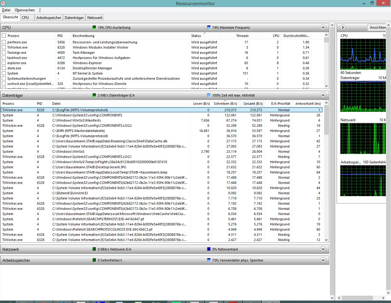

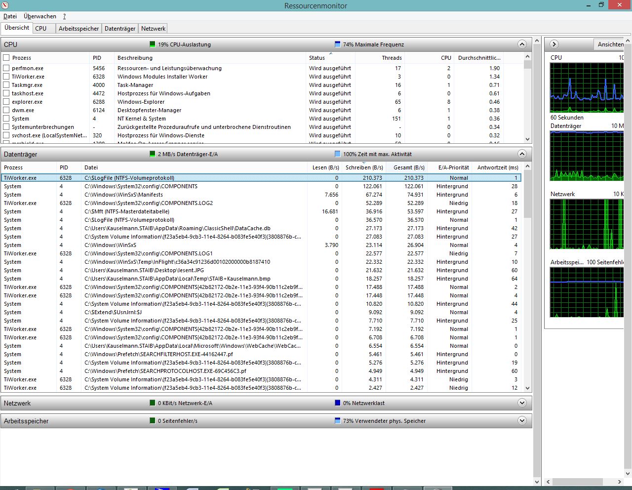

Im Taskmanager unter Leistung / Ressourcenmonitor öffnen. Dann noch mal unter Datenträger, dort kannst du sehen was geschrieben/gelesen wird bzw was die HDD auslastet.
Danke für den Tipp!

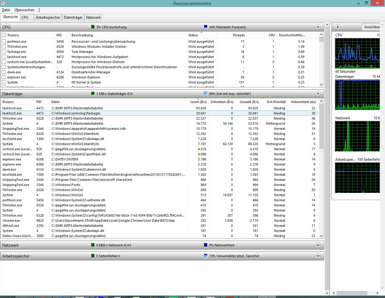

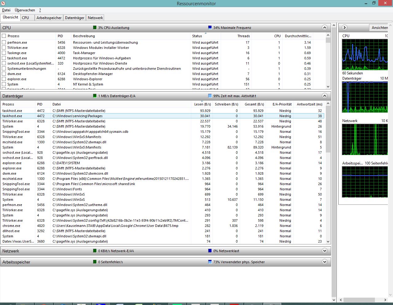

Hier Auslastung sortiert nach Lesezugriffen:
Und hier nach Schreibzugriffen:
"Windows Modul Install Worker" ist der Prozess der GANZ oben steht und die höchste Auslastung hat. Google hätte dir sofort (!) helfen können.
