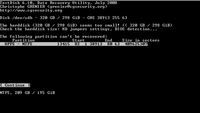

Hallo habe hier folgendes Problem. Nach gestrigen Absturz lässt sich eine Partition meiner Festplatte nicht mehr im Arbeitsplatz öffnen es kommt immer die Meldung "Datenträgerstruktur ist beschädigt und nicht lesbar". Die Partition hat jetzt einen RAW Format. Ich habe da sehr wichtige Daten gespeichert! Zur meinem System WinXP SP2
Chkdsk funktioniert auch nicht. Geht nur das DOS Fenster kurz auf und wieder zu.
Hier ein Screenshot vom Testdisk
Du hast nicht etwa chkdsk mit einem Doppelklick gestartet? Erkläre mal, welche Befehlszeile Du verwendet hast.
Wichtig für die Beurteilung sind der Screen direkt nach der Analyse (der Menüpunkt Quick Search steht ganz unten), das Bild nach Quick Search und der Deeper Scan (dieser besonders wenn der Quick Scan noch nicht sonderlich aussagekräftig ist oder alle erwarteten Partitionen enthält). Verwende darüberhinaus mal die 6.11'er Version von Testdisk.

Hast Du es unter Start -> Ausführen .... eingegeben?
Dann führe mal erst cmd und und dann in der Console Chkdsk G: /f /v aus und poste die Meldungen.
