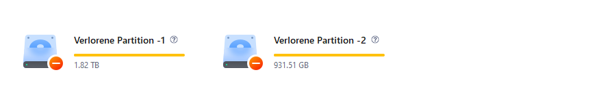

Jetzt ist mir das passiert, was ich nie geglaubt habe... ich habe ein falsches Volumen gelöscht :(
Das Volumen bestand aus einem Verbund von 2 Festplatten. War meine Datenplatte. Von den wichtigsten Daten gibt es zwar ein Backup, dennoch würde ich lieber alles wiederherstellen.
Also 2 SSD´s die ich zu einer Festplatte gekoppelt habe.
EaseUS Data Recovery findet auch eine Partition, jedoch kann ich hier immer nur eine Festplatte auswählen.
Wie gehe ich hier jetzt am besten vor? Möchte nur ungern einfach etwas versuchen und mir die Möglichkeiten der Wiederherstellung selbst verbauen.

Je nach SSD-Modell sind die Daten ratzfatz futsch, wenn formartiert/partitioniert wird.
Ich lasse gerade noch EaseUS Partiotin laufen.... auf den ersten Blick hat aber DMDE die komplette Verzeichnisstruktur erkannt. Bin gespannt.
Reaktionen: Morlon, Azghul0815 und mindwarper
Du koenntest noch Glueck haben: Nach allem was ich finden kann ist TRIM in Windows abhaengig vom Dateisystem. Kein Dateisystem, kein TRIM, dementsprechend sollte das Loeschen des Volumes kein TRIM ausgeloest haben.
Schwierig wirds eher durch den Verbund.

Also, habe es nicht hinbekommen das Volumen zu reparieren.
DMDE konnte einen großteil wiederherstellen.
Mein Backup ist jedoch nicht wirklich alt gewesen, weshalb ich das nun kurzerhand eingespielt habe.
Parallel habe ich mir eine größere SSD geordert um den "mist" mit dem Verbund auflösen zu können :)
