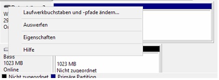

ich habe Windows2Go auf einem USB Stick mittels WinToUsb installiert. Jetzt möchte ich gerne diesen Stick nutzen, um eine virtuelle Hyper-v Maschine davon booten zu lassen. Hierzu muss der Stick zunächst offline genommen werden über die Datenträgerverwaltung. Die Option wird mir jedoch leider nicht angeboten...
Jemand eine Idee wieso nicht ?

Was bedeutet wohl die zweite Option "Auswerfen"? Weiter hast du unten rechts neben der Uhr ein Auswurf Icon für USB Geräte. Du kannst auch alles schließen Windows herunterfahren und den PC vom USB Stick starten lassen. Und muss vorab nichts mit dem Stick, Richtung Offline - Auswurf machen.
Vielleicht verstehe ich euch auch falsch, aber der USB Stick soll ja dran bleiebn ;) Nur eben als Offline im System auftauchen... Da bringt es nichts den Stick auszuwerfen oder abzuziehen, da er danach nicht mehr verfügbar ist..

@obz245: Habe ihn ausgeworfen... Leider kann ich jetzt nicht mehr drauf zugreifen wie von mir vermutet. In der Datenträgerverwaltung taucht er jetzt als "Kein Medium" auf..

Danke erstmal für eure Antworten. In der von mir geposteten Anleitung hat der jenige den USB Stick ja ganz normal mit einem BS bespielt und konnte, wie in den Screenshots zu sehen, den Datenträger offline setzen, also "unmounten".
Die Frage ist einfach wieso mir diese Option bei meinem USB Stick nicht angeboten wird..
Ich hab gerade mal mit der Konsole probiert meinen USB Stick offline zu nehmen. Der USB Stick wird anders eingebunden und ein Offline nehmen wird nicht unterstützt. Das müsste nur gehen wenn du andere Treiber für den USB Stick verwendest.
Edit: Du musst bei deinem USB Stick das Removable Media Bit deaktivieren. Danach wird der stick nicht mehr als Wechseldatenträger Medium erkannt und du kannst ihn offline nehmen.
Super Jungs, genau das scheint es zu sein. Weiß jemand wie ich das Bit auf 0 setzen kann ? Habe eine SanDisk Ubs stick

grundsätzlich verweigert das Setup von Windows die Installation auf Datenträger mit RMB. Das Lexar Tool lässt sich nur auf wenigen Sticks anwenden, aber immer mit der Gefahr, dass der der Stick dabei irreparabel zerstört wird.
Externe Datenträger ohne RMB eignen sich daher schon viel besser für Versuche mit "Windows to Go".
