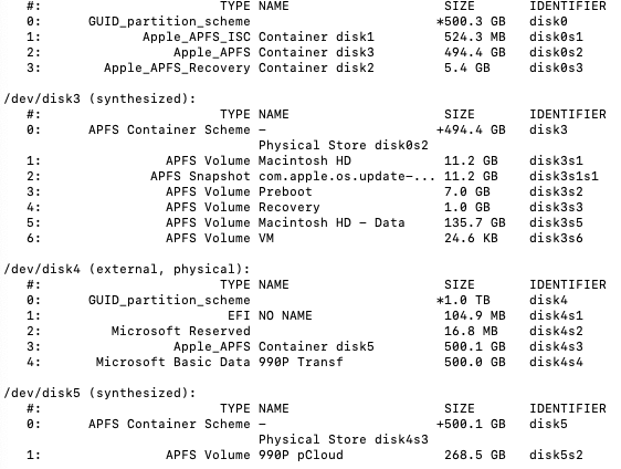

Ich habe einen Mac Studio mit 500GB und dazu eine externe Samsung 990P M.2 mit 1TB auf welcher 0,5TB Time Machine Backups und 0,5TB ein lokales Backup meines Cloudspeichers ist.
Ziel ist es nun, die 270 GB die auf der APFS-Partition liegen nach Windows zu mirgrieren.
Meine Idee war also die Partition, welche die Time Machine Backups beheimatete in ExFat zu Partitionieren und die Daten dann dorthin zu verschieben, damit sie W11 lesen kann. Offenbar funktioniert das aber nicht so einfach. Ich habe nun laut diskutil zwar eine Partition mit ExFat, kann diese aber nicht mounten und wird nach wie vor auch ein Apple_APFS Container angezeigt.

Ich glaube ich habe es nicht ganz klar erklärt.
Die Externe NVMe Samsung 990 Pro ist über TB angeschlossen und diente mit APFS zum Speichern von Timemachine Backups (Partition 1, 0,5TB) und als Speicher für meinen 0,5TB Cloud Speicher (Partition 2, 0,5TB). Nun möchte ich die Kopie meiner Clouddaten auf Windows bringen zu müssen.
Time Machine und Mac sind somit Vergangeneheit.
Ich kopiere die 270 GB jetzt mal auf den Mac und versuche die externe M.2 vollständig als ExFat zu formatieren. Ich vermute noch, dass zwei Filesystems (APFS und ExFat) wohl nicht gut ankommen.
Edit: Ja, Verdacht bestätigt. Gesamte M.2 auf ExFat formatiert/partitioniert und sie wird problemlos gemountet.
Edit: Leider habe ich jetzt das Problem, dass ich nicht mehr als eine Partition auf dem Datenträger erstellen kann.
Edit: Manchmal kann MacOS auch einfach mühsam sein - an einem 10y alten Thinkpad kurz angesteckt und mit Windows 2 Partition in ExFat erstellt. Problem gelöst.
