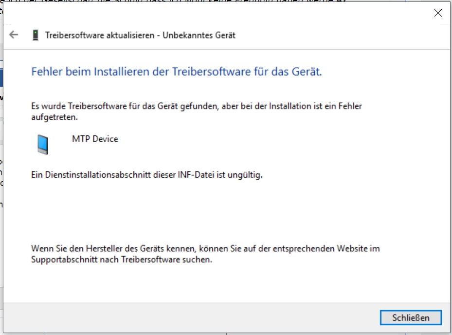

Im Gerätemanager ist das Gerät mit einem Ausrufezeichen versehen. Wenn ich auf Eigenschaften gehe, steht folgendes da:
"Dieses Gerät ist nicht richtig konfiguriert. (Code 1)
Ein Dienstinstallationsabschnitt dieser INF-Datei ist ungültig.
Klicken Sie auf "Treiber aktualisieren", um einen Treiber für dieses Gerät zu finden."

Wenn ich im Gerätemanager auf Treiber aktualisieren gehe kommt folgende Meldung
Es scheint sich um die wpdmtp.inf zu handeln.
