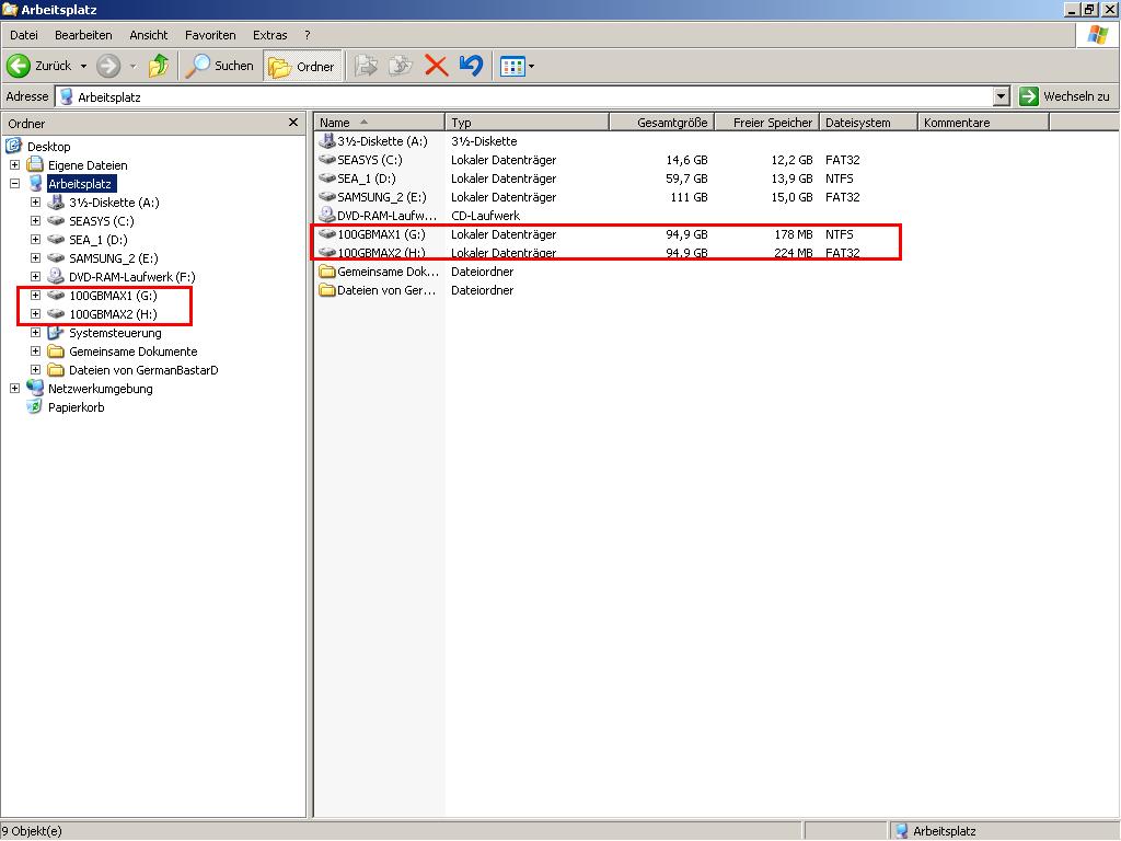

Ich habe die Platte jetzt wieder angeschlossen, und das chkdsk beim booten abgebrochen.
Der Windows-Explorer zeigt mir die beiden zur HDD gehörenden Partitionen an.
Auf den ersten Blick scheint alles iO, aber...
Beim durchstöbern der wichtigsten Daten, ist mir folgendes im Treiber-Ordner aufgefallen:
einige Ordner sind verschwunden und stattdessen als 32KB Dateien gelistet. Das ist natürlich schlecht, weil unbrauchbar. AUf dem Screen sind SIS, Monitor und Driver Cleaner markiert.
Ich weiss nicht welche Order noch alle betroffen sind, da ich übe runzählige Unterorder verfüge, zumindest in meinem Videobearbeitungsordner von Magix sehe ich das Problem aber auch (Beide Beispiele auf 100GBMAX2, auf 100GBMAX1 bisher kein Fehler entdeckt).
Ich habe jetzt noch nicht ausprobiert, auch nur eine Datei auszuführen, die auf den betroffenen Partitionen liegt, da ich Angst habe noch mehr kaputt zu machen. Gleiches gilt für chkdsk, das ja bei jdem Windows Start loslegen will, vermutlich ist das chkdsk für diese Fehler verantwortlich, da will ich es ehrlich gesagt nicht gerne starten.

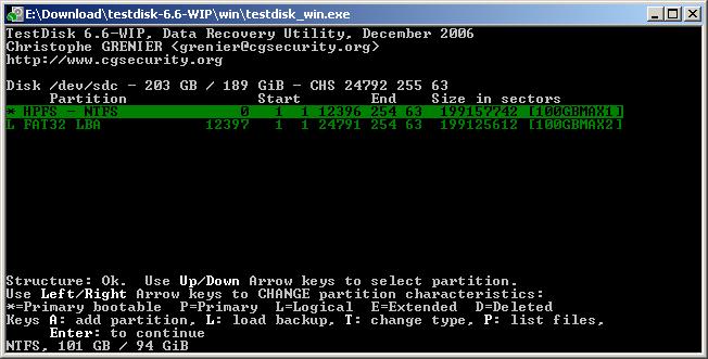

Sichere erstmal alle vorhandenen, funktionierenden und wichtigen Daten.
Mache mit Testdisk nur einen ergänzenden Test!
Starte Testdisk mit Enter durch bis du die Partition grün siehst.
Deine Festplatte muß sicherlich ausgewählt sein.
Wenn die Partition grün angezeigt wird, drücke p für deine Daten.
Navigiere durch die Ordner.
Testdisk mounted Laufwerk wie Linux.
Kann daher zu unterschiedlichen Ergebnissen führen.
Wenn das Eregbnis mit den geänderten Dateien gleich ist, brauchst du mit Testdisk nichts machen.

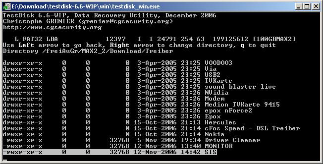

Also testdisk zeigt grün an --> auch hier sind aber die Ordner durch Dateien ersetzt worden.
Hilft es eine tiefe Suche durchzuführen oder irgendein backup zu laden? und wenn ja wie genau geht das?

Nein, es hilft nicht eine tiefere Suche zu machen.
Ging nur darum ob Testdisk die Daten anzeigt um die zu kopieren, da Testdisk Laufwerke wie Linux mounted und deshalb manchmal Daten anzeigt die Windows nicht anzeigt.
Bleibt leider Datenrettungssoftware wie beschrieben und hinterher vielleicht mal chkdsk auszuführen um das Ergebnis zu überprüfen.
Kann aber auch mehr Schaden.
Daher versuche die Daten vorher zu sichern.
Viele Grüße
Fiona
