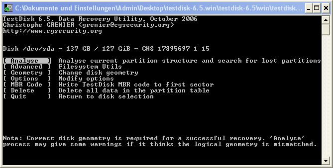

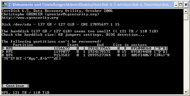

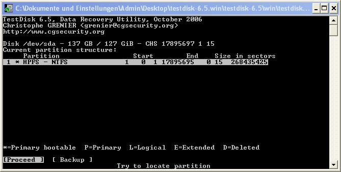

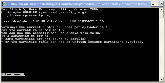

So ich hab das ganze soweit mal gemacht. Es werden mir relativ viele Fehlermeldungen angezeigt.
Ich habe auch schon versucht das ganze mit [write] wiederherzustellen, vergeblich.

Du hast ein 48bitlba-Problem.
Dabei können Daten stark beschädigt werden!
Auch ist die Geometrie deiner Festplatte total verkehrt.
Dadurch werden nur anhand der Testdiskunterstützung von mehreren Dateisystemen ein paar Überbleibsel fälschlicherweise anhand von magic values als HFS-Mac-Partition erkannt.
Sowas solltest du auch nie in die Partitionstabelle schreiben.
Deine Festplatte wird nur mit 137 GB im Moment erkannt.
Das erste was du machen mußt ist zumindest Servicepack 1 oder 2 für die Untertützung von 48bitlba installieren!
Erst wenn die Festplatte mit der richtigen Größe erkannt wird, geht es weiter.

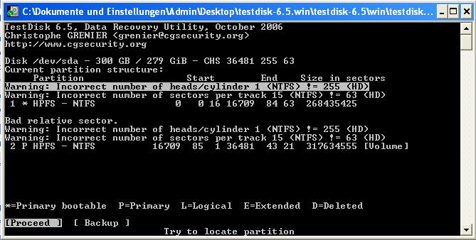

So bis zu diesem Punkt bin ich gekommen.
Meine Daten sehe ich auch, zu mindest ein Teil davon.
Wie bekomme ich denn die Daten wieder....?

Bei dir werden nur zwei Partitionen bisher gefunden.
Ich weiß nicht wieviel Partitionen auf deiner Festplatte waren.
Auf jeden Fall ist vorn und ganz hinten freier Speicherplatz.
Lasse daher noch die tiefere Suche laufen ob anhand des backup sectors noch Partitionen mit Daten gefunden werden.
Wenn noch mehr Partitionen gefunden werden, markiere die und drücke auh p ob deine Daten oder eine Fehlermeldung angezeigt werden.
Teile es mit.
