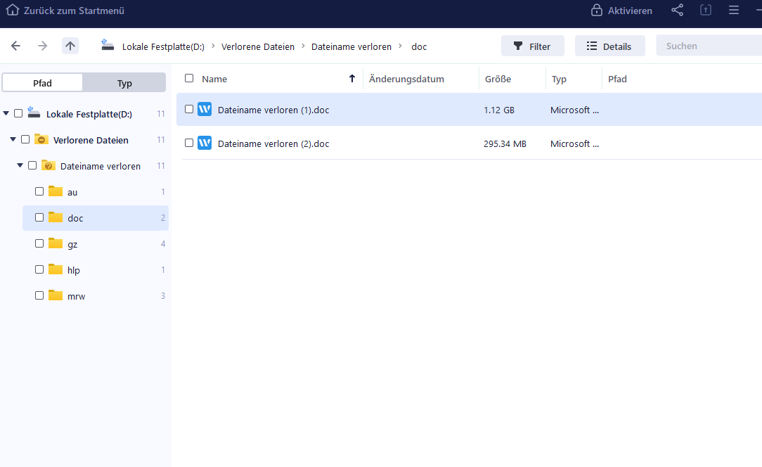

ich habe eine neue externe SSD mit Veracrypt verschlüsselt und danach meine Daten draufgezogen und wieder gelöscht. Aus Neugier habe ich dann mal mit EaseUS Data Recovery Wizard und Recuva probiert gelöschte Daten wiederherzustellen.
Das Ergebnis waren wirre und komische Dateien die nie auf der Festplatte waren, sind das alles Fehler oder ein Versuch von der Veracrypt-Verschlüsselung etwas vorzutäuschen?

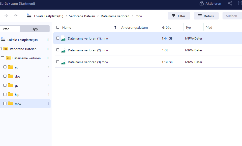

MRW Dateien war wohl zu schwer danach zu Googeln?
Entwickler Minolta
Kategorie Camera Raw-Dateien
Datei Formatieren Binary

Und du scheinst eine neue Brille zu brauchen? Googeln kann ich selber. Es wurden auch .doc Dokumente mit 1gb gefunden und MRW Dateien waren nie da drauf und hatte ich auch nie, auch keine .doc Dokumente die so groß sind.
Ja klar ist das gut, meine Frage ist halt nur ob das üblich ist bei Veracrypt oder nicht.
Im worst case hat die Software einfach nur in den verschluesselten Daten nach Headersignaturen gesucht.
Hier mal beispielsweise die Dateiheader der aelteren MS Office Dateien:
https://sceweb.sce.uhcl.edu/abeysekera/itec3831/labs/FILE SIGNATURES TABLE.pdf
Taucht dann irgendwo in dem "Datenmuell" (verschluesselte Daten sind ohne Schluessel idealerweise genau das), die passende Zeichenfolge am Anfang eines Sektors auf, wird das als moeglicher Kandidat markiert das da was sein koennte.
Ist in dem Dateiformat dann auch die Dateigroesse ersichtlich, zb nach X Bytes nach dem Header steht die Dateigroesse, kann die Software daran die Groesse der Datei "erraten", was dann oft zu absurden Resultaten fuehren kann. Oder ein anderer Header, oder ein anderes "Trennelement" wurde gefunden.
Das die Dateinamen fehlen passt auch dazu, denn die stehen in der MFT und liegen nicht im eigendlichen Dateisystem.
Ich kann mir nicht vorstellen, das Veracrypt aktiv etwas "vorspielt", denn das wuerde mit einem Grundlegenden Konzept von Verschluesselung brechen. Versucht man bei Verschluesselung bestimmte Daten zu erreichen, und seien es "gefaelsche Header", dann schwaecht das in aller Regel die Verschluesselung.

Bei SSDs wird normalerweise TRIM eingesetzt, eine Datenwiederherstellung ist hier so gut wie zwecklos.
Das ist einfach eine ungenaue Heuristik vom Recovery Programm, die einzigen Daten, die in einem VeraCrypt Volume nicht verschlüsselt sind, sind die ersten 64 Bytes für den Salt. Weder EaseUS Data Recovery Wizard noch Recuva können auf magische Weise deine Daten ohne den Key entschlüsseln.

Nein, kein Zufall.
In dem Moment wo das Betriebssystem die Daten löscht und einen Trim-Befehl and die Festplatte schickt, erhält der Veracrypt-Treiber beim nächsten Lesezugriff der entsprechenden Sektoren mutmaßlich nur Nullen. Der Der Veracrypt-Treiber entschlüsselt diese Nullen und reicht die entschlüsselten Nullen an das Betriebssystem weiter. Da kommt natürlich nur Müll heraus.
Ohne Trim-Befehl wäre der auf der Festplatte gespeicherte verschlüsselte sogenannte Klartext, bzw. die "Klardaten" wieder entschlüsselt worden. So erhält das Betriebssystem nicht den entschlüsselten Klartext, sondern einen entschlüsselten Nullblock.
