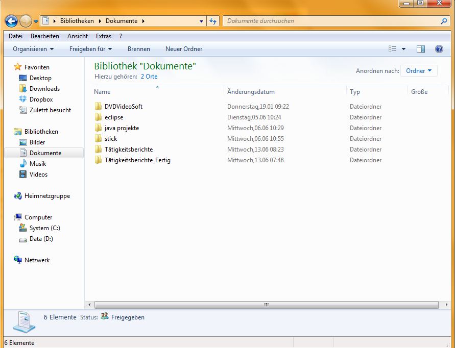

denn bei Windows ( 7 getestet ) steht als Auflistungsmethode in Ordern immer das Änderungsdatum.
69625d1339573580-aenderungsdatum-windows-7-explorer-ansicht-vollstaendig-anzeigen-aus.jpg
Über Freigaben, also über ein Netzlaufwerk. Ich kann aber auch direkt auf den Server oder die Daten verschieben/kopieren. Ansonsten Windows 7 Client und Server 2008 R2.
Ich benötige aber das Datum des letzten Öffnens nicht des Änderns.
