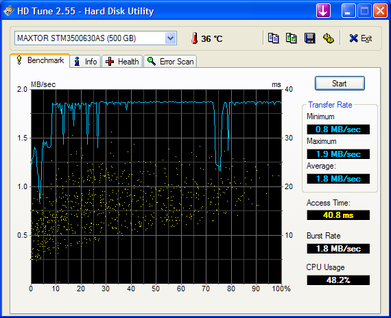

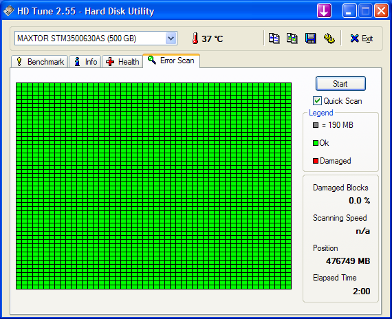

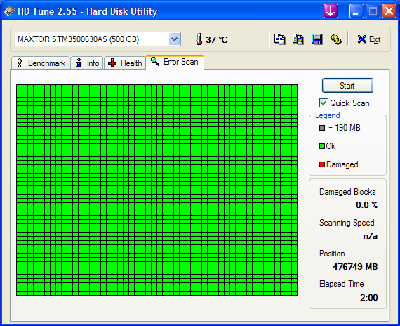

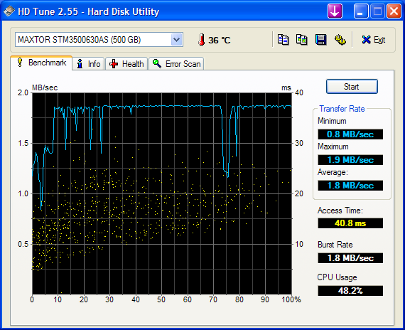

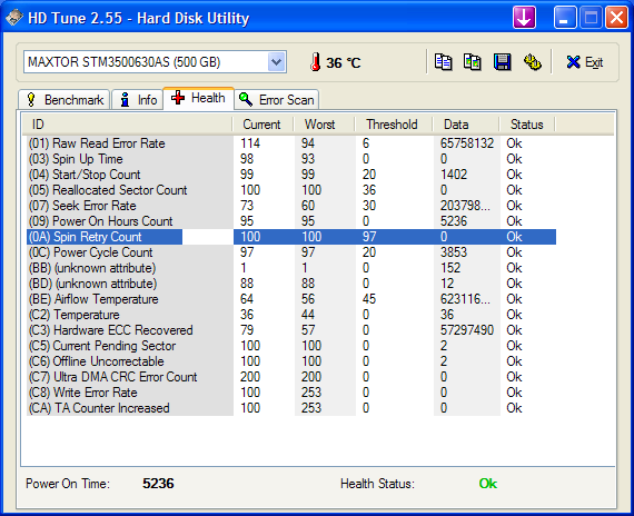

So... habe mal nen Test mit HDtune gemacht,
und ich hoffe ihr könnt darüber Urteilen:
