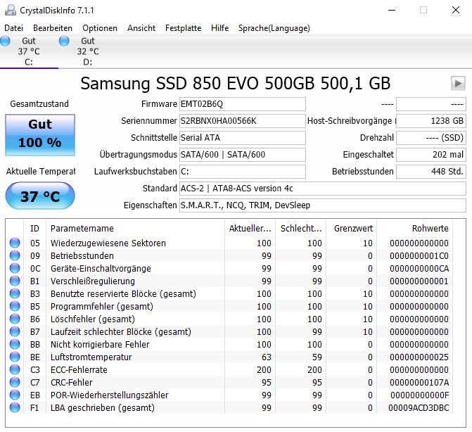

Was sagt Crystaldiskinfo?

Also Chrystaldiskinfo meldet keinerlei Unstimmigkeiten

Du hast +4000 CRC Fehler. Da stimmt eindeutig etwas mit Deiner Verkabelung nicht.
Die ganze Geschichte mit "Platte nicht erkennen", "das System wird innerhalb von Minuten langsam und friert ein" deutet eher auf ein Problem mit dem SATA-Kabel, dem Port bzw im schlimmsten Fall mit dem Mainboard als Ganzen hin.
Das wird man aber wohl nur mit viel Aufwand herausfinden, indem man nach und nach jede Komponente testweise tauscht.

Du wärst nicht der erste bei dem die dem Board beiliegenden Kabel Schrott sind. Obendrein sind die Kabel recht empfindlich und nehmen gerne Schaden wenn man am Kabel statt am Stecker zieht, wobei man ihnen die Schäden nicht ansieht. Achte also darauf ob beide Stecker richtig sitzen und auch ob nicht ggf. die Rückwand des Gehäuses aus das Kabel drückt. Dann sollte hinterher der Rohwert (rechte Spalte) vom Attribut C7 konstant bleiben, auch 0 geht der nicht wieder zurück, wenn er aber auch nicht mehr steigt, treten keine neuen Kommunikationsfehler mehr auf.
Ich habe gestern Abend mal den SATA Port gewechselt und bislang läuft alles stabil soweit. Habe auch gesehen, dass bislang keine weiteren Fehler bei C7 dazugekommen sind.
Werde weiter testen und vllt hat sich dass damit ja schon erledigt.

Die beschriebenen Symptome passen zu dem Problem mit dem Datenkabel, da C7 die Kommunikationsfehler zwischen dem SATA Host Controller und dem Controller der Platte beschreiben. Jede Übertragung wird mit einer CRC32 abgesichert und wenn sie fehlerhaft ist, dann muss sie wiederholt werden. Der Rechner friert dann ein und wenn es beim Booten passiert, dann wird die SSD unter Umständen eben nicht erkannt, wenn es länger dauert als der Timeout für die Laufwerkserkennung bis endlich eine fehlerfreie Übertragung der Device Ident Daten geglückt ist. Es sollte damit also erledigt sein.
