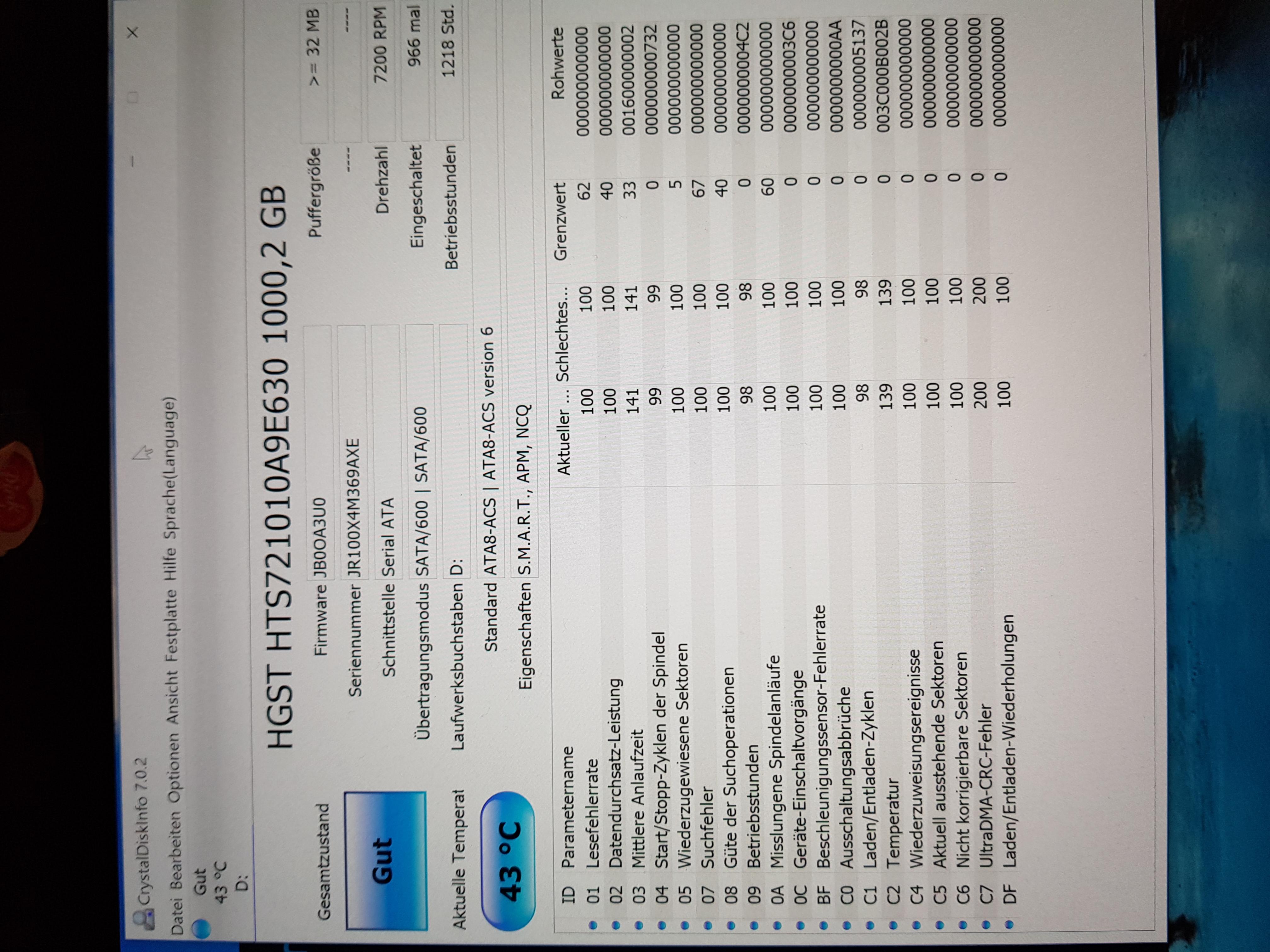

Lese die SMART Werte der Festplatte aus. Zeige von allen Daten ein Bild. Wenn Du mehr als eine Festplatte in Betrieb hast von jeder Platte ein Bild. http://www.computerbild.de/download/CrystalDiskInfo-3103298.html

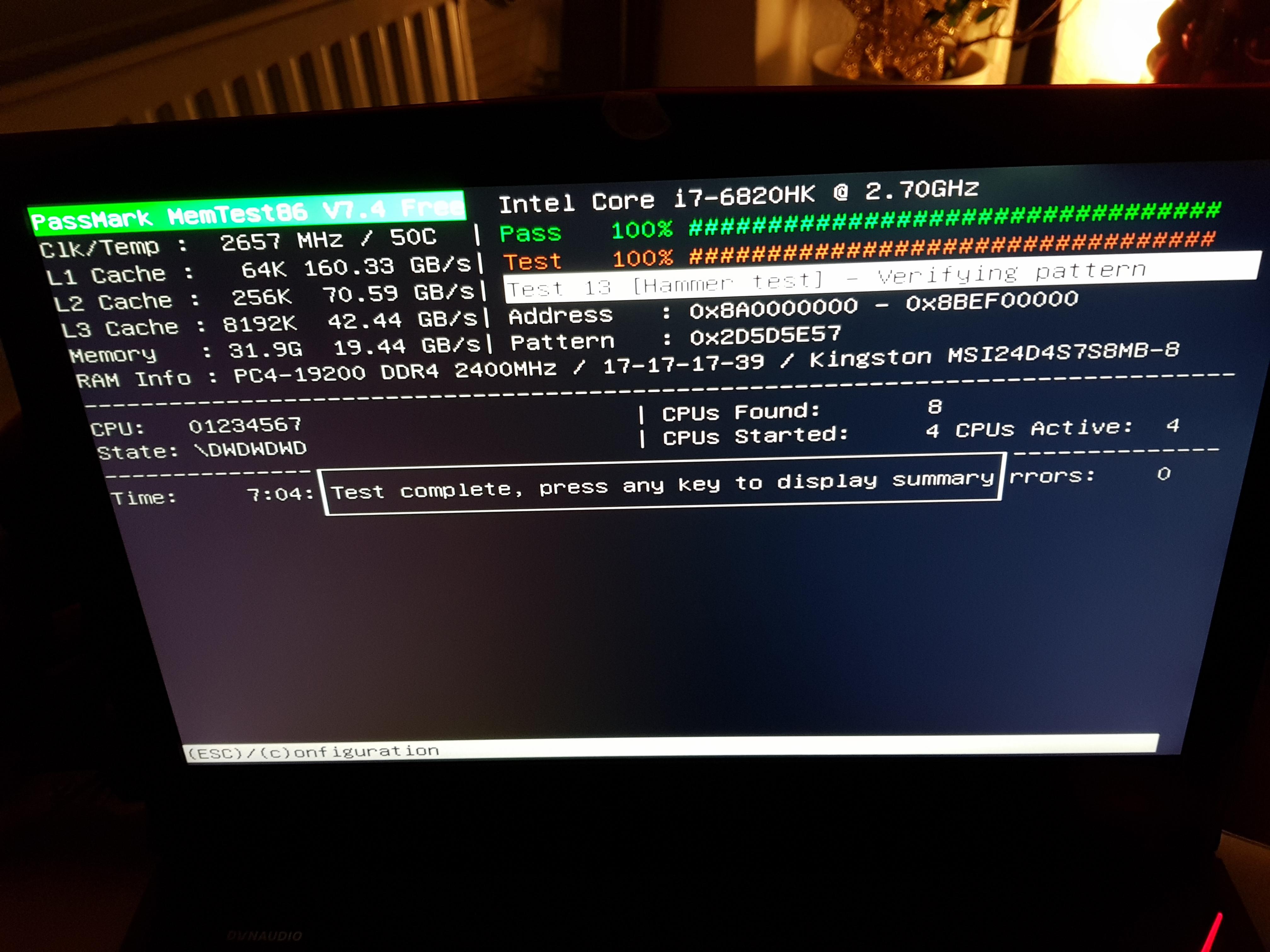

Beim Arbeitsspeicher, den Speicher mit Memtest 86 testen. Mindestens drei Durchläufe laufen lassen. Sollten Fehler auftreten kannst Du auch vorher abbrechen. http://www.memtest.org/

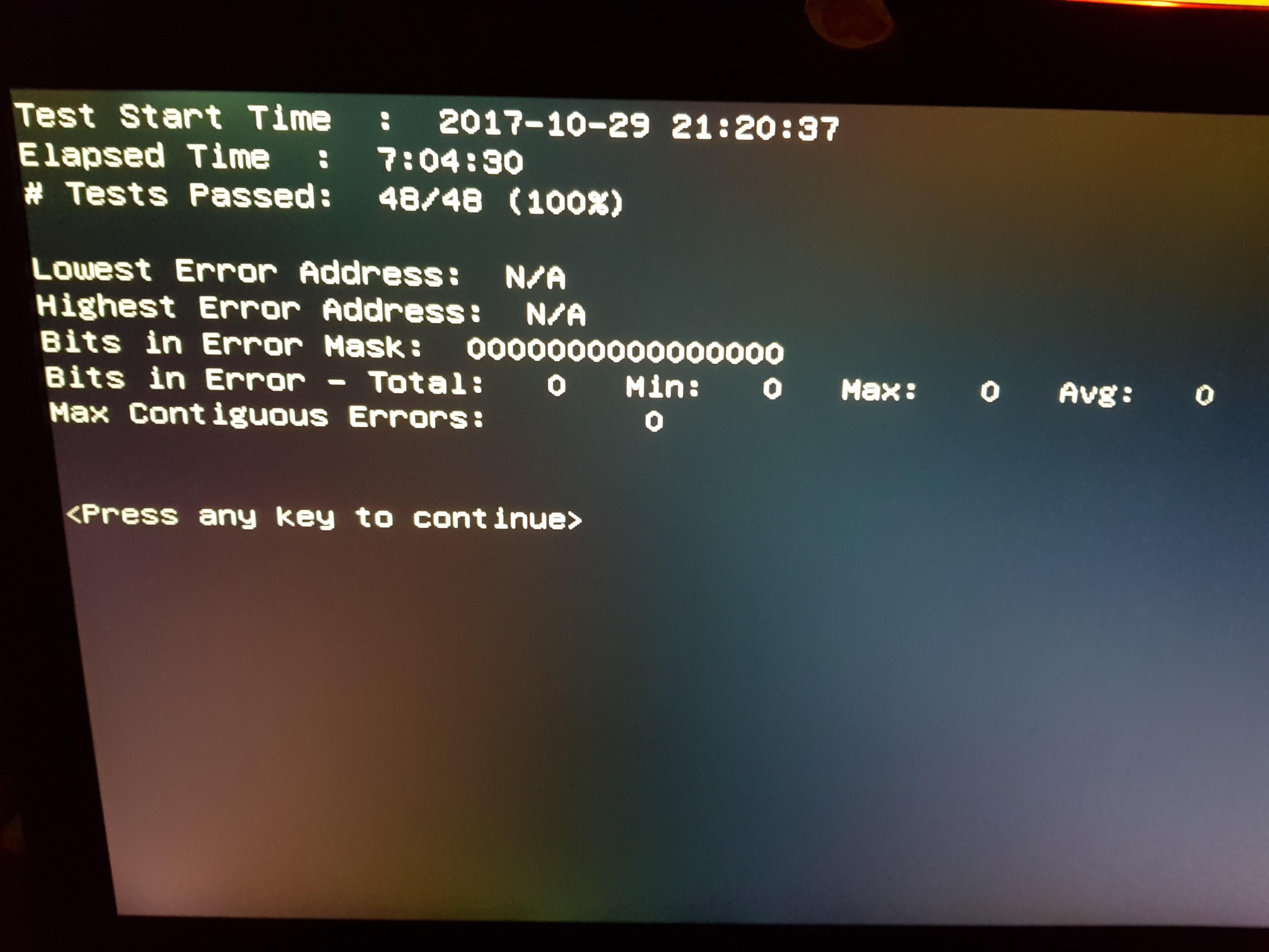

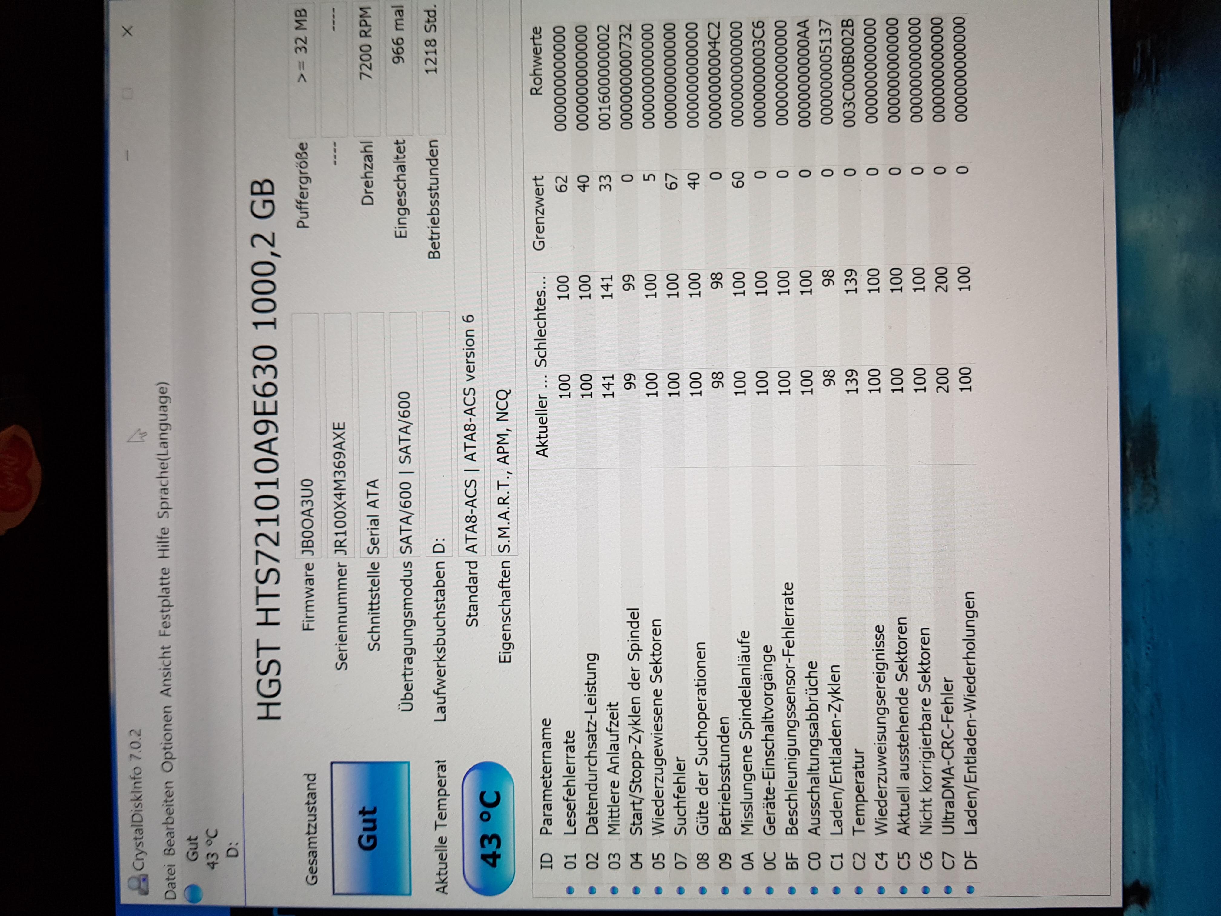

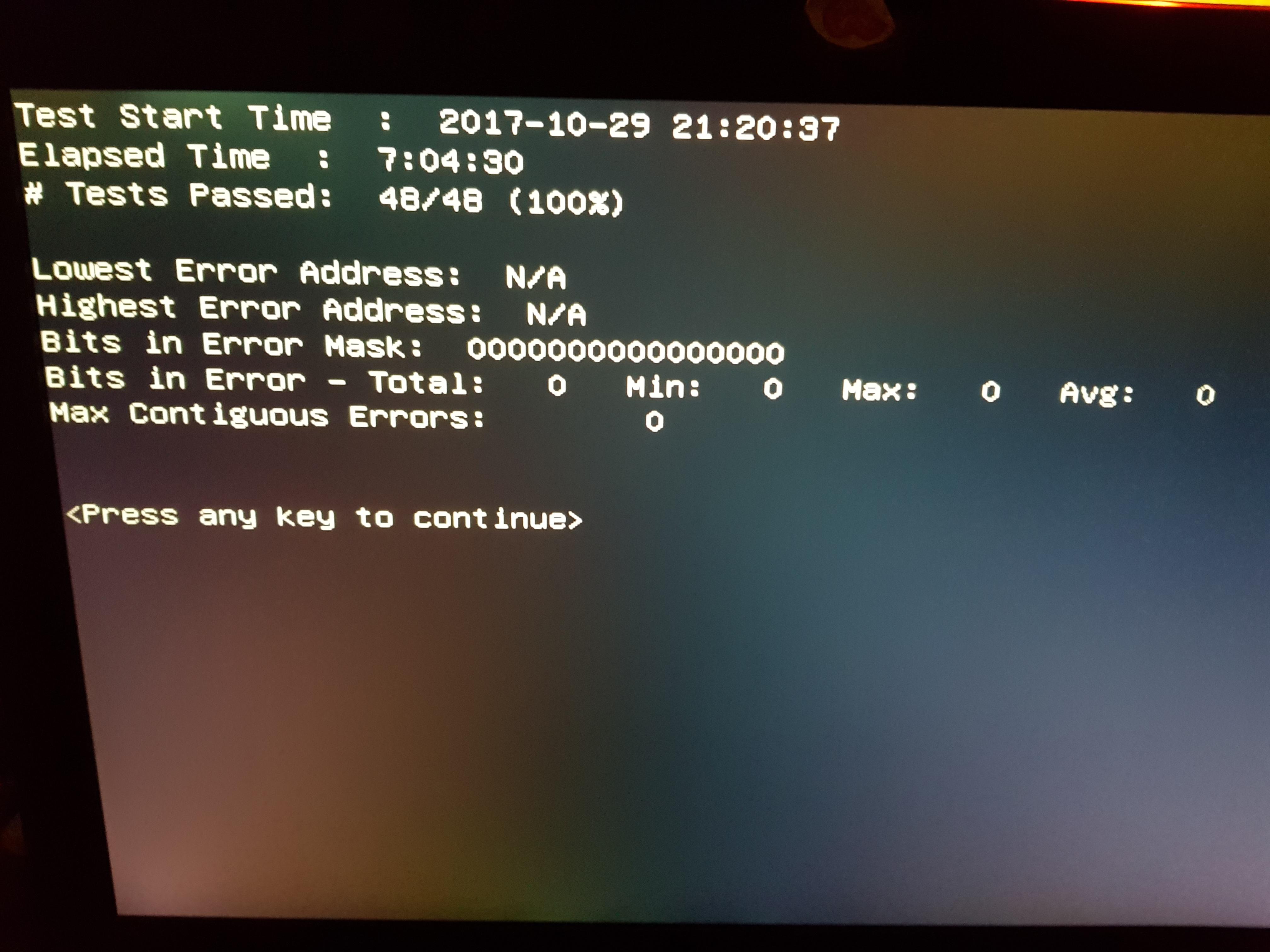

also memtest hat nach circa 7 stunde keine fehler gefunden.Beim CrystalDisk findet er mein raid verbund nicht sondern nur die HDD. Gibts ein Trick das er das ganze einlesen kann
hier mal die Screens vom Memtest:
hier der Screen vom CrystelDisk:
Ich ärgere mich jedes mal wenn ich hier Bild repräsentiert bekomme bei denen ich unangenehm den Kopf vredehen muss um die daten lesen zu können.
Nach Deinen Test ist dann wohl Ableitspeicher und Festplatte in Ordnung.
